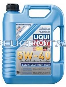

@vovys, Попробуй это. Мне больше понравилось чем Мобил1
Универсальное моторное масло на базе гидрокрекинговой технологии синтеза (HC-синтеза). Удовлетворяет современным требованиям международных стандартов API и ACEA, а также имеет оригинальные допуски таких производителей, как Mercedes-Benz, Volkswagen Group. Масло имеет высокую стабильность к окислению и угару, поэтому может использоваться в нагруженных бензиновых и дизельных двигателях с турбонаддувом и интеркулером.
Допуски и спецификации:
API SN/CF
ACEA A3-08/ B4-08
BMW Longlife-01
MB-Freigabe 229.5
Porsche A40
Renault RN 0700, 0710
VW 502 00/505 00
LIQUI MOLY рекомендует этот продукт дополнительно для транспортных средств, для которых требуются следующие спецификации:
Opel GM LL-B-025
Fiat 9.55535-H2, 9.55535-M2
Peugeot/Citroen (PSA) B71 2294, B71 2296

спасибо

Тоже самое,что я выше выложил. Это он мне его и посоветовал))

А для 2.2 бензин 2002г пойдет? А то в спецификации к двигателю указано - "запрещено всякие энергосберегающие и с присадками" А то меня, так же тотал начинает расстраивать, да и купить его сложно.
LIQUI MOLY рекомендует этот продукт дополнительно для транспортных средств, для которых требуются следующие спецификации: Peugeot/Citroen (PSA) B71 2294, B71 2296
Думаю подойдет

@shatun,Видел двигатель после ликви...
Зря Вы так.
ЗРЯ - то что залил или то что сомневался в этом масле? Двигатель не видел.Направь в правильное русло, *ер с деньгами ради котика все исправлю.
@shatun,Зря что ликви залил.
Есть рекомендованное масло, за прайс ликви можно рекомендованное менять не раз в 10 а раз в 5.
В первый раз слышу про подобную рекомендацию.Про мелочевку да было,а про мотор.......
