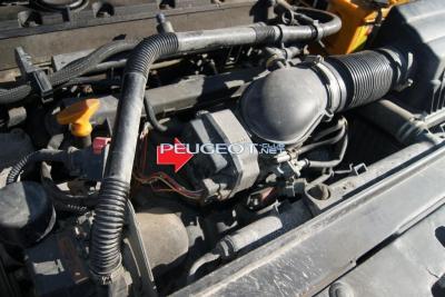

Стартер именно там, за впускным коллекторм.Для снятия придется слить ОЖ и снять два патрубка от радиатора- иначе никак
а сам коллектор надо снимать :(
Нет.Только патрубки.
хоть так .спасибо за ответ!а по электрики как я понимаю на втягивающее подходит "+" и на управление с замка тоже "+" тоесть чтоб проверить стартер мне необходимо проверить наличие плюса на втягивающем и на управлении в момент положения ключа "стартер" Спасибо!
Да.Удачи в ремонте.
я так понял это Вы про замок ,я же и спрашиваю как его проверить и где должно быть напяжение . и еще вопрос снял АБ ,снял подставку там нет стартера,чтото похожее нащупал между двигателем и впускным коллектором .модель двигателя по паспорту PSARFN
Исполнительным в данном случае является стартер.На нем и нужно проверять.
товарищи ну еще один вопрос:как капот открою сразу смущает писк при включенном зажигании как я понимаю в приводе дроселя. так должно быть?
Пусть не смущает ,пищит у кого громче , у кого тише...

Всем привет!решил написать итоги своего ремонта за последние пару дней!на стартере питание прозвонить не возможно,он стоит под впускным коллектором,определяю что "+" на втягивающее идет из блока предохранителей,ближняя к лобовому стеклу фишка двойная,серый с красной полосой на генератор а белый стартер,звоню белый "+",в положении ключа "стартер" есть,ну думаю стартер снимаю проверяю-работает,прозваниваю целостность проводов -гуд!(пипец -полтергейст),ставлю назад -зажигание есть стартер не крутит,да еще и генератор не работает(думаю все приплыл)!часовой перекур под кофе-ЭВРИКА!!!!-наверно нет массы на двигателе (хотя я ее подтягивал),кидаю провод 2,5 кв.мм все ОК! И СТАРТЕР КРУТИТ И ГЕНЕРАТОР РАБОТАЕТ!!! времянку снимаем ,старую массу зачищаем и снова счастье!Мораль сей басни такова :если на стартер идет питание не надо спешить его снимать(а это целый геморой),проверте массу(это 10 мин.времени) ВСЕМ СПАСИБО ЗА ПОМОЩЬ!!!
