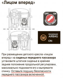

На переднем сидении регулярно устанавливаю детское Автокресло (дочка 5 лет).В инструкции которое идёт в комплекте с креслом прямо указано два варианта крепления
(1-изофикс, 2- ремнями безопасности)
Креплю согласно инструкции и всё держится прочно. Airbag переднего пассажира отключаю.
Использую в поездках по Москве и  есть опыт на дальних перегонах (1400 км и 500 км)
Кресло имеет возможность регулировки положения ребёнка , что позволяет комфортно наслаждаться сном.
P>S>Фото пришлю завтра
Мануал советует оставить.

Isofix на переднем сидении тоже бывает нужен. Если он не нужен вам, не означает, что он не нужен никому.
Подушку надо отключать только при установке автокресла для маленьких детей - спиной вперёд. Для автокресел лицом вперёд подушку отключать нельзя.
Насчёт просчитывания и безопасности - просчитывается минимизация повреждений при ДТП, но это не значит, что подушку вам мягко поднесёт к лицу - посмотрите фото, какие синяки у пристёгнутых взрослых остаются от контакта с подушкой :)
