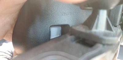

Виталий Д Опубликовано: 8 августа 2019 Поделиться Опубликовано: 8 августа 2019 Не совсем про это зеркало тема, но оно тоже заднего вида. Правда салонное.Кто знает, что это за датчик такой с обратной правой стороны зеркала? Ссылка на комментарий Поделиться на других сайтах Больше способов поделиться...
bandr Опубликовано: 8 августа 2019 Поделиться Опубликовано: 8 августа 2019 @Виталий Д, это второй датчик освещенности.он нужен зеркалу для принятия решения о приглушении при "ослеплении" сзади 1 Ссылка на комментарий Поделиться на других сайтах Больше способов поделиться...
Виталий Д Опубликовано: 8 августа 2019 Поделиться Опубликовано: 8 августа 2019 @Виталий Д, это второй датчик освещенности.он нужен зеркалу для принятия решения о приглушении при "ослеплении" сзади Ослепление сзади, а датчик спереди? Странно.У меня он закрыт регистратором Ссылка на комментарий Поделиться на других сайтах Больше способов поделиться...
AFrol Опубликовано: 8 августа 2019 Поделиться Опубликовано: 8 августа 2019 (изменено) Ослепление сзади, а датчик спереди? Странно.У меня он закрыт регистратором Для того, чтобы зеркало могло понять, это ослепление сзади или просто взошло солнце и наступил день, ему надо сравнить сигнал, поступающий сзади, с сигналом с другой стороны: если сзади светло, а спереди темнее, то происходит ослепление. Изменено 8 августа 2019 пользователем AFrol Ссылка на комментарий Поделиться на других сайтах Больше способов поделиться...
Виталий Д Опубликовано: 8 августа 2019 Поделиться Опубликовано: 8 августа 2019 Для того, чтобы зеркало могло понять, это ослепление сзади или просто взошло солнце и наступил день, ему надо сравнить сигнал, поступающий сзади, с сигналом с другой стороны: если сзади светло, а спереди темнее, то происходит ослепление. Зеркало умнее меня... Ссылка на комментарий Поделиться на других сайтах Больше способов поделиться...
