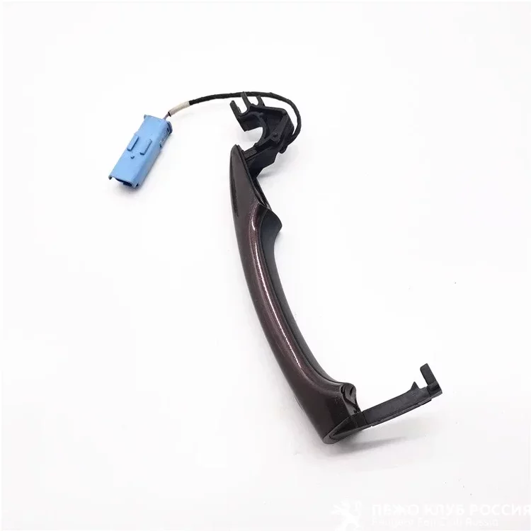

А может кто-то подсказать-не работает бесключевой доступ только водительской двери,не закрывает и не открывает. Пассажирская дверь закрывает и открывает,багажник тоже
12 часов назад, hika сказал:
Варианта два
1. Простой. Посмотреть что в настройках доступа в автомобиль настроено. Убрать все варианты с раздельным доступом и посмотреть, как будет себя вести
2. Несчастливый. Сдох сенсор в ручке. Оная под замену
Если сдох-гарантия?Ручки надо красить в цвет?

1 час назад, bandr сказал:
Варианта два
а меняется только та часть за которую беремся рукой?

21 минуту назад, hika сказал:
Нет целиком она идет как запчасть,емнип. Менял на кабрике, там похожая система на опускание стекла сделана
48 минут назад, bandr сказал:
Оба ответа да
сама ручка с датчиком существует как отдельная деталь
Вот как эта.......выглядит
3 часа назад, hika сказал:
Да чего морочиться. Если гарантия бегом в сервис. На первый раз химией отмоют возможно
Что,правда, отмывать будут?! Это может помочь?
2 часа назад, hika сказал:
Ага
Раньше говорили,что электротехника -наука о контактах,теперь ,видимо придется переделать-это наука о касаниях.
Эта .......заработала только после того как я всю ручку промыл спиртом, и то ,не сразу,а через какое-то время,просохла
2 минуты назад, bandr сказал:
Ага
Спасибо. Я еще нашел и рекомендацию от производителя-что в этом случае надо промыть ручку
Ага и будете мыть всю зиму после каждой большой грязи на авто. Мыть именно внутреннюю часть ручки в месте хвата с обратной стороны, и спиртом не нужно, достаточно чистой тряпки.
ага,вечером заработала.....утром сначала -нет,потом снова заработала, правая то без всякого промывания отлично работает
так это что, не такой уж редкий случай?!
Изменено пользователем hika
43 минуты назад, hika сказал:
не то чтобы редкий, но в наших широтах с этим многие сталкиваются. особенно когда дороги реагентом заливают.
машину хоть иногда моете?-))

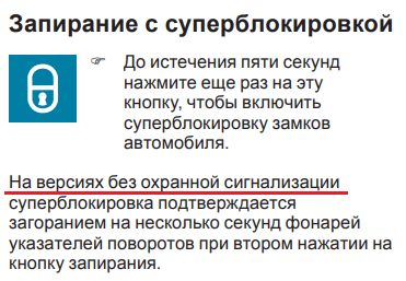

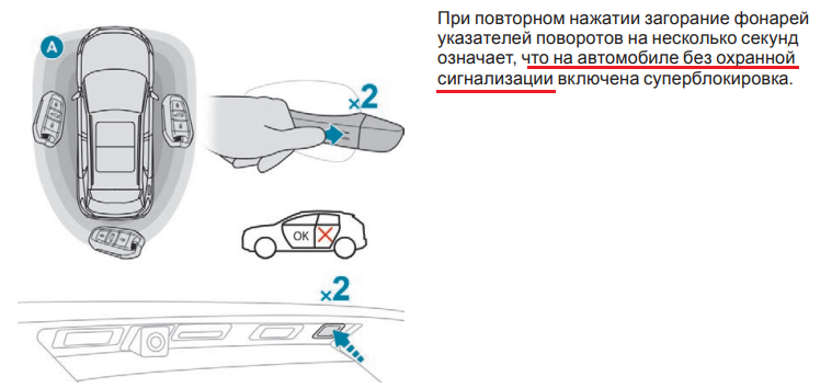

Всем привет! Две недели назад приобрел на французском аукционе трехлетку GT-комплектации. Авто укомплектовано почти всеми дополнительными опциями (на момент выпуска), за исключением сидений с эл.приводом, эл.запирания дверей для детей и Webasto. Само-собой, за этот период я их испытал, проверил работоспособность и полезность. Остался доволен выбором машины.
Однако, вчера наткнувшись на эту тему, вдруг обнаружил, что ни разу не сработала, как мне показалось, суперблокировка дверей! Не поленился, вышел во двор и точно, не срабатывает. Да, при удержании кнопки на брелоке или на ручке поднимаются стекла, но при повторном нажатии в течении 5-ти секунд ничего не происходит. Вот это да! Неужели в таком нафаршированном авто этой функции нету? Не поверю, что из-за отсутствия опции эл.запирания дверей для детей. Или в BSI отключено?
Может кто сталкивался с суперблокировкой? Или известен какой-нибудь алгоритм активации/дезактивации данной функции без шнурка?
1 час назад, Ivaness сказал:
Вопрос зачем вам эта блокировка нужна?
5 часов назад, Ivaness сказал:
Если нет штатной сигнализации, не будет и суперблокировки. Скорее всего замки с блокировкой отличаются от обычных.
