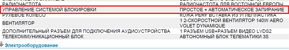

8 минут назад, Ivaness сказал:
Спасибо, у меня есть аккаунт в Service Box. Однако, что же пишут в этой строке когда суперблокировка есть?
Так и пишут
