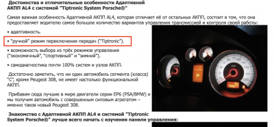

описывается адаптивная автоматическая КПП AL4 с системой “Tiptronic System Porsche®”
режим Tiptronic не упоминается
Edited by AFrol

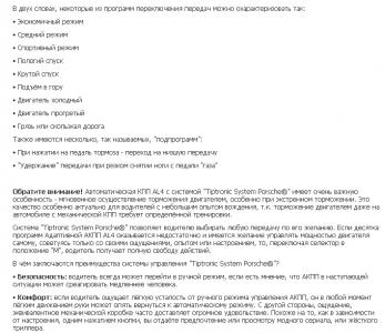

Это сколько вариантов на пежо 308, где всего 4 скорости, представляете сколько режимом на коробке 3008 модели.

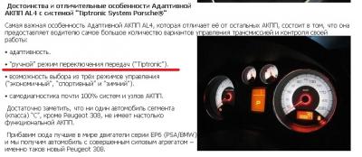

Что-то есть
