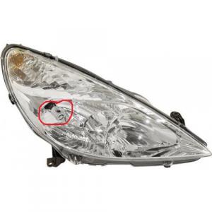

Добрый день! Такой вопрос: у меня 607 со штатным ксеноном, в передней фаре в месте куда вставляется ксеноновая лампа, стоит какой то стакан. Кто может подсказать для чего он нужен? И можно ли его убрать?
Это штатный, не трогайте его, инженеры Пежо его не даром туда поставили, у всех 607 с ксеноном так.
Убрав этот элемент вы получите не ближний свет, а непонятно что. У 607-го с ксеноном оптика рефлекторная. Данный элемент в купе с отражателем формируют нужный световой пучок.
