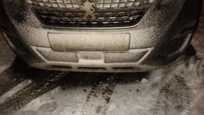

Волдемор Опубликовано: 14 декабря 2018 Поделиться Опубликовано: 14 декабря 2018 (изменено) Да, мелкий. Плюс грязь на дороге, -2В следующий раз, если выскочит предупреждение о неисправности, пусть выйдет из машины глянет на радар (он между клыков где сейчас должны стоять заглушки радиатора). Сорри не умею фото вставлять, если в сильном снегу (не видно даже номера) то просто почистить радар и ехать дальше. Тех. неисправность не исключаю но у меня такое же происходить часто.Зы ,научите вставлять фото с компа. Изменено 14 декабря 2018 пользователем Волдемор Ссылка на комментарий Поделиться на других сайтах Больше способов поделиться...
antoshka32161 Опубликовано: 14 декабря 2018 Поделиться Опубликовано: 14 декабря 2018 (изменено) Зы ,научите вставлять фото с компа.Нажимаешь, не "Отправить", а "Расширенная форма". На той форме есть кнопка "Выберите файл" - выбираешь фото/видео, потом нажимаешь кнопку "Загрузить" Изменено 14 декабря 2018 пользователем antoshka32161 Ссылка на комментарий Поделиться на других сайтах Больше способов поделиться...
Волдемор Опубликовано: 14 декабря 2018 Поделиться Опубликовано: 14 декабря 2018 (изменено) Нажимаешь, не "Отправить", а "Расширенная форма". На той форме есть кнопка "Выберите файл" - выбираешь фото/видео, потом нажимаешь кнопку "Загрузить"Так? Спасибо ,от крытой стоянки проехал всего 24 км. После 15км, АК и экстренное торможение и т.д. отрубилось. Да это всё из за МКАДья. Изменено 14 декабря 2018 пользователем Волдемор Ссылка на комментарий Поделиться на других сайтах Больше способов поделиться...
