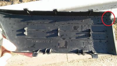

igorkzn Опубликовано: 11 апреля 2018 Поделиться Опубликовано: 11 апреля 2018 Вставьте палец в засечку,Засечка - то, что красным ? Ссылка на комментарий Поделиться на других сайтах Больше способов поделиться...
Андрей 159 Опубликовано: 11 апреля 2018 Поделиться Опубликовано: 11 апреля 2018 Засечка - то, что красным ? Засечка - то, что красным ?Я думаю,что да. Так в букваре написано Ссылка на комментарий Поделиться на других сайтах Больше способов поделиться...
antoshka32161 Опубликовано: 14 апреля 2018 Поделиться Опубликовано: 14 апреля 2018 Не знаю как у других, но у меня они легко снялись. Ссылка на комментарий Поделиться на других сайтах Больше способов поделиться...
igorkzn Опубликовано: 14 апреля 2018 Поделиться Опубликовано: 14 апреля 2018 (изменено) легко еще раз - как тянули, в какой последовательности ? Изменено 14 апреля 2018 пользователем igorkzn Ссылка на комментарий Поделиться на других сайтах Больше способов поделиться...
antoshka32161 Опубликовано: 14 апреля 2018 Поделиться Опубликовано: 14 апреля 2018 еще раз - как тянули, в какой последовательности ? Зацепил пальцем за боковую щель и потянул на себя. После того как верх отцепился, низ просто вытащил Ссылка на комментарий Поделиться на других сайтах Больше способов поделиться...
Андрей 159 Опубликовано: 15 апреля 2018 Поделиться Опубликовано: 15 апреля 2018 Снимать лучше от +5,что бы не сломать защёлки. Ссылка на комментарий Поделиться на других сайтах Больше способов поделиться...
Виталий Д Опубликовано: 17 апреля 2018 Поделиться Опубликовано: 17 апреля 2018 Вчера во дворе за 2 минуты снял.Процесс был как и antoshka32161 сказал, сначала верх, потом низ. Причем низ, как мне показалось, надо вытаскивать немного вверх и только потом дергать на себя. Но может это просто показалось.И, как я и говорил, за ними мне тоже поставили сетку. Ссылка на комментарий Поделиться на других сайтах Больше способов поделиться...

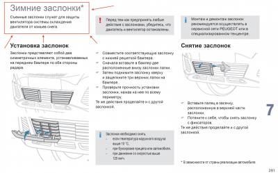

AFrol Опубликовано: 30 октября 2018 Поделиться Опубликовано: 30 октября 2018 (изменено) Основной смыл этих заглушек - защита от всяческого говна, летящего с дороги. Выпал снег = поставил заглушки.боюсь, не совсем так ибо сказано в мануале: Заслонки необходимо снять:- если температура наружного воздуха выше 10 °C- при буксировке прицепа или автомобиля- при движении со скоростью выше 120 км/ч два последних обстоятельства (при буксировке прицепа или автомобиля и при движении со скоростью выше 120 км/ч) дает основания думать, что эти заслонки - не только для защиты от всяческого говнаибо говно летит безотносительно того, происходит буксировка прицепа или нет Изменено 30 октября 2018 пользователем AFrol Ссылка на комментарий Поделиться на других сайтах Больше способов поделиться...
Grizzly Опубликовано: 30 октября 2018 Поделиться Опубликовано: 30 октября 2018 @AFrol, чтобы не бояться, почитаем мануал вместе боюсь, не совсем так ибо сказано в мануале: Заслонки необходимо снять:- если температура наружного воздуха выше 10 °C- при буксировке прицепа или автомобиля- при движении со скоростью выше 120 км/ч два последних обстоятельства (при буксировке прицепа или автомобиля и при движении со скоростью выше 120 км/ч) дает основания думать, что эти заслонки - не только для защиты от всяческого говнаибо говно летит безотносительно того, происходит буксировка прицепа или нет Теперь о "догадках". При 120 км/ч говен летит больше))Не понятно, для какого мотора рекомендации. Дизель индифферентен к нагрузке (прицеп, другое авто) и не склонен к перегреву (+10*С и 120км/ч).И если уж всерьёз относится к инфо с синим значком "i", то не забудь заехать в "сервисную сеть Peugeot или специализированный сервисный сервис"для демонтажа данной приблуды как только:- температура наружного воздуха подымется выше 10 °C- решишь отбуксировать прицеп или автомобиль- вдруг задумаешь разогнаться быстрее 120 км/ч.И не забывай заехать в "сервисную сеть Peugeot или специализированный сервисный сервис"для монтажа данной приблуды как только:- температура наружного воздуха опустится ниже 10 °C- передумаешь буксировать прицеп или автомобиль- скинешь скорость до 119 км/ч. Ссылка на комментарий Поделиться на других сайтах Больше способов поделиться...
AFrol Опубликовано: 30 октября 2018 Поделиться Опубликовано: 30 октября 2018 @AFrol, чтобы не бояться, почитаем мануал вместечитать мануалы с моим косолапым другом - сущее удовольствиеправда, предназначение зимних заслонок так и осталось до конца не понятымзато какое это было увлекательное дело Ссылка на комментарий Поделиться на других сайтах Больше способов поделиться...
Grizzly Опубликовано: 30 октября 2018 Поделиться Опубликовано: 30 октября 2018 читать мануалы с моим косолапым другом - сущее удовольствиеправда, предназначение зимних заслонок так и осталось до конца не понятымзато какое это было увлекательное делоМерси за комплиман, но видимо стрелки на фотке менее заметны, чем мне казалось))Ну, дабы не портить впечатления, прямая цитата:"Зимние заслонки*Съёмные заслонки служат для защитывентилятора системы охлаждениядвигателя от комьев снега." Конец цитаты. Французы просто не в курсе, что на наших дорогах лежат не "комья снега", а "комья говен".С тобой, как с эксобладателем С5, позволю себе поделиться воспоминанием. Как-то, в конце осени/начале зимы, мне долго не удавалось доехать до дачи, где лежали эти самые экраны. И месяца полтора-два я покатался без них. Эффект не заставил себя ждать - на неподвижном авто, стоящим на "D", стала ощущаться нехилая вибрация. Мощно дрожало зеркало ЗВ, да что там зеркало, барабанило в левую руку, лежащую на подлокотнике двери! У ОД мне определили, что нужно помыть вентилятор, и так как в расширенную гарантию это не входило, объявили 3,5 тыр со съёмом последнего. Отказался, а при очередной мойке дал мойщику 50р, он как-то изъеб извернулся, и помыл вентилятор щёткой. Вибрация пропала. Ссылка на комментарий Поделиться на других сайтах Больше способов поделиться...
