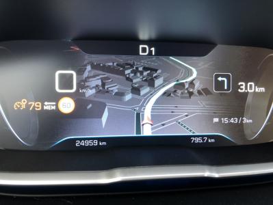

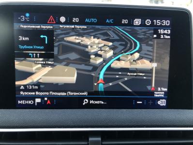

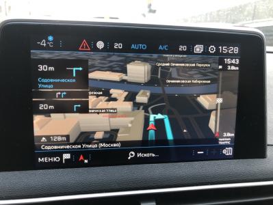

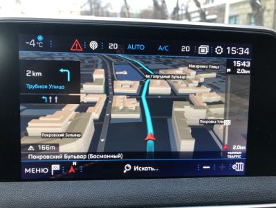

m.c.ALF Опубликовано: 16 января 2019 Поделиться Опубликовано: 16 января 2019 Вообщем полная европейская версия карт у меня не встала. Все время выдавала ошибку. Может что-то не то с архивом, потому что при копировании на флешку Система ругалась на поврежденный файл. Зато встала российская версия. Сразу обратил внимание на новые 3D строения и больше прорисовки пеших участков. Но в полной версии TomTom GO на смартфоне 3D объектов все равно больше. Она и весит для смартфона 9 гигов (Россия), а тут всего 2,5. 0 Цитата Ссылка на комментарий Поделиться на других сайтах Больше способов поделиться...
m.c.ALF Опубликовано: 16 января 2019 Поделиться Опубликовано: 16 января 2019 Очень много объектов в 3D появилось! Весь центро отрисовывает. 0 Цитата Ссылка на комментарий Поделиться на других сайтах Больше способов поделиться...

m.c.ALF Опубликовано: 16 января 2019 Поделиться Опубликовано: 16 января 2019 (изменено) Я так понимаю это главная разница между РУС и ЕУР...хм. может тоже русскую карту поставить... Ибо до Мая вряд-ли кудой поеду, работы за гланды. А в мае вообще может на малыше рвану... А это, европейская карта затерлась же,? я правильно понимаю?вся?В новой 12 европейской нет столько 3D?Надо бы вообще как-нибудь сравнить с тем у кого европейская карта стоит. Изменено 16 января 2019 пользователем m.c.ALF 0 Цитата Ссылка на комментарий Поделиться на других сайтах Больше способов поделиться...
