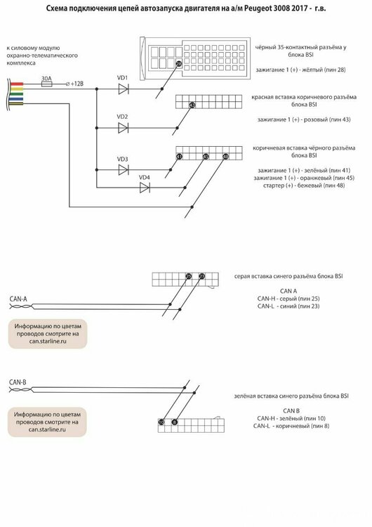

а не знаете вашу схему подключения по пинам ?
Типа как на фото

1.5 дня мастер пытался сделать бесключевой обход...Схем по пинам от Старлайна - нет , что они выложили на сайте - непонятно,; скорее всего для бензинки, но для дизеля - точно не подходит.
Мастер "почти" сделал....но с проблемой....заводилась по АЗ только с 3го раза... первые 2 раза авто пыталось пуститься как бы вхолостую , как -будто нет топлива. А на 31 раз было видно по приборам и слышно по щелчкам и пр. жужжаниям, что авто проснулось, эл. цепи включались в работу и авто заводилось.
При этом, ГУ не зажигалось, ДХО работало, а печка включалась через 3 минуты.
Мастер много раз звонил представителям Старлайн, местным ... у одного даже есть такое пежо, бензин....и тот сразу ему сказал, типа брось ты это дело и ставь ключ в авто :-)
Мне такой результат - заводиться с 3го раза - не понравился... и я согласился на вариант - оставить плату с чипом - в машине.
Сделали за 3 часа ... теперь все зажигается - и ГУ и печка сразу, и фары...

Просто у старлайна есть некоторое кривое отношение к французам и с их поддержкой крайне сложно общаться...но можно.
В картах подключения у них часто есть ошибки, поэтому установщики и сталкиваются с проблемами. Лучше найти схему распиновки БСИ блока или подключаться к кнопкам напрямую, КАН-шину тоже можно найти самостоятельно, тк там идет витая проводка,
на рисунке выше вроде верно указаны пины 23-25 , но вот про вторую шину (10-6) я бы перепроверил, что-то мне кажется не так.
Бесключевой реально заявлен только в 6 поколении, и там в явном или неявном виде сказано, что глюки могут быть, т.к. функция эксперементальна )))
Само подключение, что с чипом, что с программным обходчиком одинаковое.
