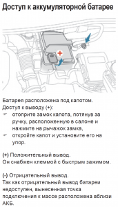

igorkzn Опубликовано: 29 января 2019 Поделиться Опубликовано: 29 января 2019 Напомните плиз:- если вдруг придется АКБ снимать или скидывать клеммы, то сначала плюс или минус отсоединять?- и каковы риски, если наоборот клеммы снять? Ссылка на комментарий Поделиться на других сайтах Больше способов поделиться...
dimon405 Опубликовано: 29 января 2019 Поделиться Опубликовано: 29 января 2019 Никаких, если железки на аккумулятор не ронять. Ссылка на комментарий Поделиться на других сайтах Больше способов поделиться...
Grizzly Опубликовано: 29 января 2019 Поделиться Опубликовано: 29 января 2019 Напомните плиз:- если вдруг придется АКБ снимать или скидывать клеммы, то сначала плюс или минус отсоединять?- и каковы риски, если наоборот клеммы снять?Напоминаю, в нашем случае "скинуть" можно только "+" Ссылка на комментарий Поделиться на других сайтах Больше способов поделиться...
AFrol Опубликовано: 29 января 2019 Поделиться Опубликовано: 29 января 2019 (изменено) Напомните плиз:- если вдруг придется АКБ снимать или скидывать клеммы, то сначала плюс или минус отсоединять?- и каковы риски, если наоборот клеммы снять?если снимать батарею, то сначала отсоединять минусовую клемму ("массу"), а потом - положительную "скидывать", как заметил наблюдательный медведьпри установке батареи минусовая клемма подсоединяется в последнюю очередь иными словами: минусовая клемма отсоединяется первой и подсоединяется последней во избежание неприятностей типа короткого замыкания и возгоранияибо бывали случаи Изменено 29 января 2019 пользователем AFrol Ссылка на комментарий Поделиться на других сайтах Больше способов поделиться...
chizhik_pyzhik Опубликовано: 29 января 2019 Поделиться Опубликовано: 29 января 2019 иными словами: минусовая клемма отсоединяется первой и подсоединяется последней во избежание неприятностей типа короткого замыкания и возгорания ибо бывали случаиа ну ка?? ЗЫ по большому счету нет никакой разницы какую из клемм снимать, а тем более одевать первой, но есть рекомендация действовать как @AFrol пишет. чего избегать при снятии "+" - это замыкания его на "землю" в первые секунды после отключения, т.к. в конденсаторах блоков может быть остаточное напряжение, и может проскочить искра, а искрение - это зло. Т.к. у нас проще и вся конструкция(быстросъем) подталкивает к снятию "+", то просто надеваю на него перчатку, чтоб случайно не коротнул на корпус. Ссылка на комментарий Поделиться на других сайтах Больше способов поделиться...
VSH3008 Опубликовано: 29 января 2019 Поделиться Опубликовано: 29 января 2019 ...по большому счету нет никакой разницы какую из клемм снимать, а тем более одевать первой,но есть рекомендация действовать как @AFrol пишет.чего избегать при снятии "+" - это замыкания его на "землю" в первые секунды после отключения, т.к. в конденсаторах блоков может быть остаточное напряжение, и может проскочить искра, а искрение - это зло.Т.к. у нас проще и вся конструкция(быстросъем) подталкивает к снятию "+", то просто надеваю на него перчатку, чтоб случайно не коротнул на корпус. Аднака. Всегда считал, что снятие провода "+" первым, череповато к.з. клеммы аккума на массу ну, например, при криворуком владении гаечным ключом. Потому и рекомендовали раньше откл первым "-". Но на Пыже уже давно быстросъём имеется на плюсе и всякие гайковёрты не нужны. А вот насчёт опасности замыкания на массу самого плюсового провода слышу впервые. Ссылка на комментарий Поделиться на других сайтах Больше способов поделиться...
chizhik_pyzhik Опубликовано: 29 января 2019 Поделиться Опубликовано: 29 января 2019 А вот насчёт опасности замыкания на массу самого плюсового провода слышу впервые.век живи - век учись хотя это скорее к домыслам можно отнести т.к. реально _Опасности_ то особо и нет, так небольшая вероятность, и то скорее в теории, ведь при подключении клемм без искрения обойтись практически не возможно, а ничего особо не происходит )) Ссылка на комментарий Поделиться на других сайтах Больше способов поделиться...
