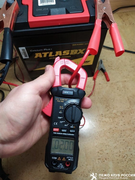

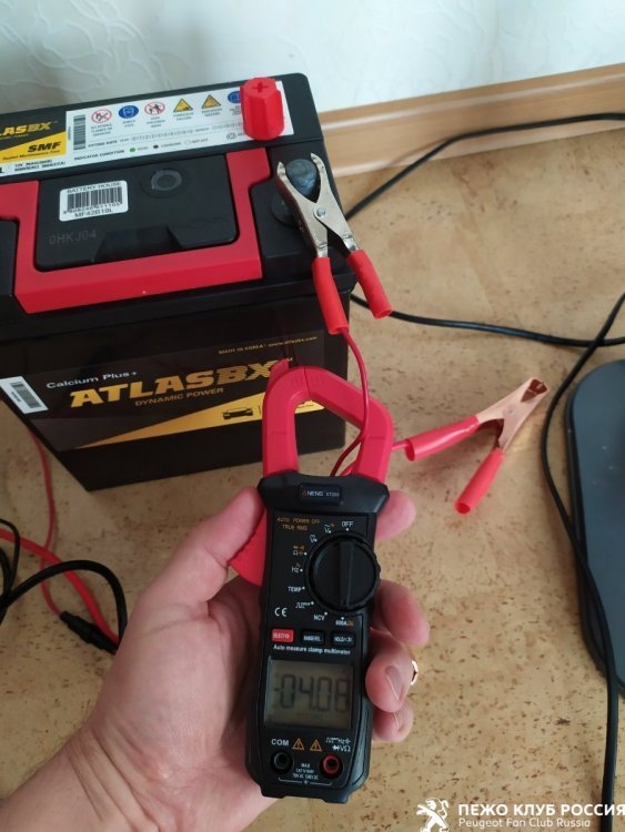

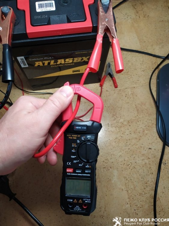

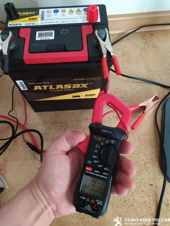

Поясняю с картинками, как на токовых клещах видно направление тока. Фото дисплея не четкие, надо внимательно присматриваться.
Вот 4 фото с АКБ. 2 с подключенной лампой через инвертор (обратите внимание на то, как провод проходит, точнее входит, в клещи - от клеммы + он на одном фото заходит с лицевой стороны, на втором входит с обратной. При этом меняется знак показаний с + на -.). На ещё двух фото зарядка АКБ. И при таком же прохождении провода через клещи, показания имеют знак противоположный относительно того, когда была подключена лампа.
vovz99 , хорошая работа!
Осталось при включённом ДВС расположить клещи на плюсовом проводе АКБ, как на рис.4 и посмотреть знак.
