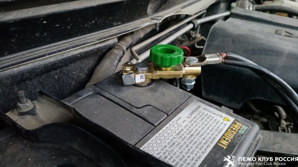

а чтобы удобно было тогда минус отключать перед скидыванием рычага плюса - может на минус приколхозить такой вот девайс ?
Была мода на них и я себе на Сузуки его поставил... действительно удобно - за барашек покрутишь немного и минуса - нет

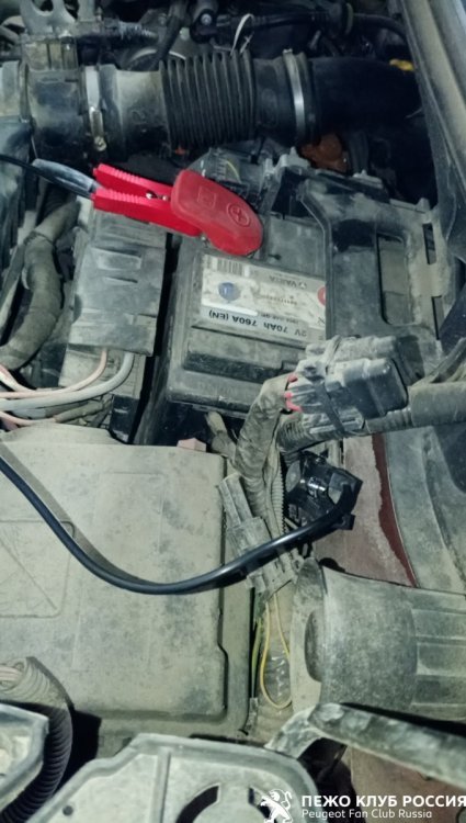

Или поверх штатного провода с зажимом, что под красной крышкой ?  Я так и делал... но "проблема" в том, что когда поднимаешь красную ручку , то стоковый обжим вокруг + на АКБ становится слабым ... и если поверх слабого стокового обжима еще прикрепить обжим от зарядника, то слабый контакт может быть, и может искрить ?

Да не "поднимаем рычаг", а открываем крышку, если она есть (видел я несколько лет назад на 206 пыже клемму не зажимную, а с гайкой, так вот, она сверху прикрыта красной крышкой). У нас её нет
philmuson
там не подсунуть крокодил, пока не поднимешь рычаг... потом его вновь чуток отпускаю, но не до конца
4 часа назад, igorkzn сказал:
я одевал поверх гайки, где провод, нормально всё было
bandr т.е. оголенное место на проводе до крышки красной ?
11 минут назад, igorkzn сказал:
угу
