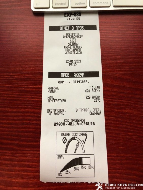

Grizzly Опубликовано: 12 января 2021 Поделиться Опубликовано: 12 января 2021 По результатам диагностики: - ток утечки - 0.025 А; - фактически измерянный ток - 601 А (при номинале 720 А); - заряд 75%, общее состояние - хорошее)) Потёрли ошибки. Что интересно, большая часть из них возникла из-за того, что до просадки АКБ до 6 В, я отключил автоматическое включение стояночного тормоза. И когда авто стало возвращаться к жизни, именно отсутствие отклика от этого блока повлекло ошибки суппортов, затем АБС и ЕСП, затем АКК и так далее по списку. 17 часов назад, bandr сказал: при помехе дверь немного отскакивает взад и засыпает Теперь самое интересное. Действительно, дверь с электроприводом не может быть не до конца закрыта. Она либо будет дотянута, либо отпрыгнет. Но! Сам блок, отвечающий за работу двери вполне себе может не впасть в спячку. И из-за этого глюка ток утечки мог бы быть (а мы уже знаем, что не то что мог, а он был) больше максимально допустимого. Что и могло привести к разряду АКБ. Либо это могло вызвать недовольство StarLaine с аналогичными последствиями. Пока так, будем продолжать наблюдение. 11.01.2021 в 11:49, AFrol сказал: Батарея "просто в движении" заряжается значительно лучше, чем на холостом ходу. Разумеется, не мог не задать вопроса о "просто движении" и холостом ходе. Можно расслабится. Ток, выдаваемый генератором, не зависит от оборотов, а зависит исключительно от нагрузки (фары-печки-музыки и реле зарядки с его АКБ). Так что теперь, при необходимости зарядки АКБ, можно не нарезать круги по раЁну, а терпеливо барабанить на одном месте, дожидаясь прибытия экологической полиции)) Ссылка на комментарий Поделиться на других сайтах Больше способов поделиться...
AFrol Опубликовано: 12 января 2021 Поделиться Опубликовано: 12 января 2021 31 минуту назад, Grizzly сказал: - ток утечки - 0.025 А; В каком состоянии автомобиля измеряли? (заперт, поставлен на сигнализацию ...) Ссылка на комментарий Поделиться на других сайтах Больше способов поделиться...
Grizzly Опубликовано: 12 января 2021 Поделиться Опубликовано: 12 января 2021 1 минуту назад, AFrol сказал: В каком состоянии автомобиля измеряли? (заперт, поставлен на сигнализацию ...) Совершенно верно: заперт, поставлен на сигнализацию, после засыпания всех блоков авто. Ссылка на комментарий Поделиться на других сайтах Больше способов поделиться...
AFrol Опубликовано: 12 января 2021 Поделиться Опубликовано: 12 января 2021 3 минуты назад, Grizzly сказал: Совершенно верно: заперт, поставлен на сигнализацию, после засыпания всех блоков авто. А сколько времени прошло между поступлением автомобиля в сервис и началом измерений? Ссылка на комментарий Поделиться на других сайтах Больше способов поделиться...
Grizzly Опубликовано: 12 января 2021 Поделиться Опубликовано: 12 января 2021 Только что, AFrol сказал: А сколько времени прошло между поступлением автомобиля в сервис и началом измерений? Чуть больше часа. А что? Сколько должно было пройти? Результаты подтасованы?(с) Д.Трамп Ссылка на комментарий Поделиться на других сайтах Больше способов поделиться...
