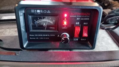

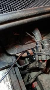

igorkzn Опубликовано: 14 декабря 2019 Поделиться Опубликовано: 14 декабря 2019 (изменено) Снова вопрос про зарядку.Скинул родной плюс и присоединил крокодилы зарядника на соответствющие клеммы, хотя до голого минуса я не добрался и тут крокодил поставил поверх зажима родного .Поставил ток зарядки 6а. Нормально ?Но потом почитал инструкцию зарядника и там они говорят , что минус надо соединять с минусом на снятом акб. А так - надо на корпус авто падать.Посадил минусовый крокодил на болт, что правее акб.Правильно сделал ?Или лучше крокодил снова поверх минусового зажима поставить ?И сколько заряжать по времени примерно током 6а? У меня автомат зарядник, им первый раз заряжаю. Там есть лампа о готовности зарядки. Но дело идет в гараже и не знаю когда зарядка закончится сама. Сижу лома, жду. Авто 4 недели было без движения Изменено 14 декабря 2019 пользователем igorkzn Ссылка на комментарий Поделиться на других сайтах Больше способов поделиться...
Мартын Опубликовано: 14 декабря 2019 Поделиться Опубликовано: 14 декабря 2019 Снова вопрос про зарядку.Скинул родной плюс и присоединил крокодилы зарядника на соответствющие клеммы, хотя до голого минуса я не добрался и тут крокодил поставил поверх зажима родного .Поставил ток зарядки 6а. Нормально ?IMG_20191214_140615_2.jpgНо потом почитал инструкцию зарядника и там они говорят , что минус надо соединять с минусом на снятом акб. А так - надо на корпус авто падать.Посадил минусовый крокодил на болт, что правее акб.IMG_20191214_141127_6.jpgПравильно сделал ?Или лучше крокодил снова поверх минусового зажима поставить ?И сколько заряжать по времени примерно током 6а? У меня автомат зарядник, им первый раз заряжаю. Там есть лампа о готовности зарядки. Но дело идет в гараже и не знаю когда зарядка закончится сама. Сижу лома, жду. Авто 4 недели было без движенияСделали правильно.Вы сами написали АВТОМАТ и по окончании сам отключится. Ссылка на комментарий Поделиться на других сайтах Больше способов поделиться...
igorkzn Опубликовано: 14 декабря 2019 Поделиться Опубликовано: 14 декабря 2019 да, спасибоСходил посмотреть.... ток зарядки сам упал с 6А до 2А...Наверное, так и упадет до нуля, что означает конец зарядки = "заряжено" (загорится лампочка) ?Утром проверю Ссылка на комментарий Поделиться на других сайтах Больше способов поделиться...
Мартын Опубликовано: 14 декабря 2019 Поделиться Опубликовано: 14 декабря 2019 да, спасибоСходил посмотреть.... ток зарядки сам упал с 6А до 2А...Наверное, так и упадет до нуля, что означает конец зарядки = "заряжено" (загорится лампочка) ?Утром проверю Загорится заряжено 1 Ссылка на комментарий Поделиться на других сайтах Больше способов поделиться...
igorkzn Опубликовано: 14 декабря 2019 Поделиться Опубликовано: 14 декабря 2019 (изменено) Точно, пришёл во второй раз. Заряжено. Подсоединил плюс. Через какое время запускать? 10 минут дать постоять ?Запустил через 5 минут... сначала якобы не видел ключа...но запустился. Время-дата-радио- ничего не сбито.Получается, если акб подзарядился за 8 часов, о он и не был особо разряжен за 28 дней ? Изменено 14 декабря 2019 пользователем igorkzn Ссылка на комментарий Поделиться на других сайтах Больше способов поделиться...

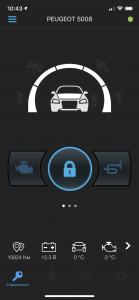

Nekto-pushkin Опубликовано: 26 февраля 2020 Поделиться Опубликовано: 26 февраля 2020 Коллеги, возникла такая проблема. В силу жизненных обстоятельств машина сейчас эксплуатируется на короткие поездки 3-4 раза в неделю. Стоит сигналка старлайн. В последние 3 недели стала появляться при простое в пару дней сообщение об неисправности автокруиза. После перезапуска исчезает и все работает нормально. Подозреваю низкий заряд аккумулятора. Брелок сигналки показывает от 12.1 до 12.4 но его показаниям я не сильно доверяю. Может сегодня дойду до машины с мультимером. Может проблема быть из-за недозаряда или копать в другое место? Ссылка на комментарий Поделиться на других сайтах Больше способов поделиться...
Мартын Опубликовано: 26 февраля 2020 Поделиться Опубликовано: 26 февраля 2020 Коллеги, возникла такая проблема. В силу жизненных обстоятельств машина сейчас эксплуатируется на короткие поездки 3-4 раза в неделю. Стоит сигналка старлайн. В последние 3 недели стала появляться при простое в пару дней сообщение об неисправности автокруиза. После перезапуска исчезает и все работает нормально. Подозреваю низкий заряд аккумулятора. Брелок сигналки показывает от 12.1 до 12.4 но его показаниям я не сильно доверяю. Может сегодня дойду до машины с мультимером. Может проблема быть из-за недозаряда или копать в другое место?на короткие поездки 3-4 раза в неделю Ссылка на комментарий Поделиться на других сайтах Больше способов поделиться...
Grizzly Опубликовано: 26 февраля 2020 Поделиться Опубликовано: 26 февраля 2020 Может проблема быть из-за недозаряда или копать в другое место?Во-первых. Для начала необходимо определиться, что такое недозаряд.Тоже езжу пару раз в неделю, и тоже недалеко. Тоже стоит SL. И тоже показываетНо никакого недозаряда нет. Как я понимаю, признаками низкого заряда АКБ могут служить или частое впадение в ЭкономиМоуд перед запуском ДВС, или соответствующее уведомление от SL в SMS:""Снят с охраны, замки открыты, АКБ разряжена, напряжение хх,хВ(например, 11,8В)" и сообщение на панели приборов "STOP", пиктограмма АКБ и надпись: "Остановите авто. АКБ разряжена" в процессе эксплуатации.Во-вторых, мне кажется, что прямой зависимости исправности "автокруиза" от уровня заряда АКБ нет. Но это не точно. Ссылка на комментарий Поделиться на других сайтах Больше способов поделиться...
