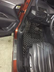

Grizzly Опубликовано: 22 ноября 2018 Поделиться Опубликовано: 22 ноября 2018 А чем, кстати, ворсовые от велюровых отличаются? На картинках с допами одинаковые, цена разная... Какие из них штатно в машине?Хм, или я плохо представляю себе велюр, либо велюровых ковриков не бывает..Для упрощения, можно поделить ковры на текстильные или резиновые. Или кожзам, как у меня уверен, что штатно лежали те, что дешевлеВ Автомире штатно не лежало никаких. главная причина: нет того замечательного бортика в сочетании с той замечательной пластиковой основой, которыми славились знаменитые 3D коврики в С5Неистово плюсую. За 10 лет на цэпятых сносил комплектов пять. Истирался водительский, менять приходилось весь компл. вписали как рекомендацию дорожный тест. В случае повторения - приехать к ним.Маладес. Ссылка на комментарий Поделиться на других сайтах Больше способов поделиться...

AFrol Опубликовано: 23 ноября 2018 Поделиться Опубликовано: 23 ноября 2018 кожзам, как у меня ни разу не видал ковриков из кожзамадаже не думал, что такое бываеточень гламурно со стразами?и надпись Michael Kors крупно во всю ширьда? Ссылка на комментарий Поделиться на других сайтах Больше способов поделиться...
Grizzly Опубликовано: 23 ноября 2018 Поделиться Опубликовано: 23 ноября 2018 ни разу не видал ковриков из кожзамадаже не думал, что такое бываеточень гламурно со стразами?и надпись Michael Kors крупно во всю ширьда?Да нет там никакой надписи Ссылка на комментарий Поделиться на других сайтах Больше способов поделиться...
AFrol Опубликовано: 23 ноября 2018 Поделиться Опубликовано: 23 ноября 2018 (изменено) Да нет там никакой надписиКовёр.jpegвнушает!хоть и без надписи... Изменено 23 ноября 2018 пользователем AFrol Ссылка на комментарий Поделиться на других сайтах Больше способов поделиться...

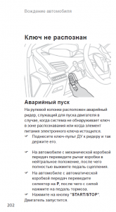

bandr Опубликовано: 28 ноября 2018 Поделиться Опубликовано: 28 ноября 2018 Поздравьте меня с первым неприятным глюком.Утром как обычно включил вебасту, отзавтракал, пошел с дитенком в школуМашина не открылась от трогания ручки, ну вообще никакОткрыл с пультаСел, заводить, а на приборке "ключ не найден"...и так его и сяк и открывал двери и по колесу стучал, не найден и всё Святое писание открыл и увидел, как можно пустить двигатель в такой ситуации. Сделал по мануалу, завелась с пол-оборота...Ключ оставил в салоне, пошел остатки снега смести, сажусь, опять ругается. Снова приложил его к заветной выемке и снова предупреждение погасло. Бросил его в карман двери и поехал. ПОкамест больше она на ключ не ругалась. Блин неприятно и легкая паника в утренней спешке все же обуяла поперву. До сих пор не пойму, куды бечь дабы предотвратить. Ибо явно не АКБ машины: экономичный режим не включался, завелась бодроПУльт тоже заработал как новый. Ссылка на комментарий Поделиться на других сайтах Больше способов поделиться...
AFrol Опубликовано: 28 ноября 2018 Поделиться Опубликовано: 28 ноября 2018 (изменено) Ибо явно не АКБ машины: экономичный режим не включался, завелась бодроПУльт тоже заработал как новый.хм...тут, похоже, действуют силы высшего порядкахорошо ещё, что есть заветная выемкау Мондео с бесключевым доступом сделано любопытно: кнопку START надо отковырнуть, а под ней обычная личинка, куда можно сунуть ключ и завести аппарат ну, ты ж знаешь, что делать: ежели глюк будет иметь место постоянно (лучший вариант), то возрадоваться и к дилеру разбиратьсяа вот ежели глюк будет глючить, то... грустить и пытаться наиграть ситуацию, когда не срабатывает,чтобы было, что предъявить дилеру Изменено 28 ноября 2018 пользователем AFrol Ссылка на комментарий Поделиться на других сайтах Больше способов поделиться...
Волдемор Опубликовано: 28 ноября 2018 Поделиться Опубликовано: 28 ноября 2018 Поздравьте меня с первым неприятным глюком.Утром как обычно включил вебасту, отзавтракал, пошел с дитенком в школуМашина не открылась от трогания ручки, ну вообще никакОткрыл с пультаСел, заводить, а на приборке "ключ не найден"...и так его и сяк и открывал двери и по колесу стучал, не найден и всё Святое писание открыл и увидел, как можно пустить двигатель в такой ситуации. Сделал по мануалу, завелась с пол-оборота...Ключ оставил в салоне, пошел остатки снега смести, сажусь, опять ругается. Снова приложил его к заветной выемке и снова предупреждение погасло. Бросил его в карман двери и поехал. ПОкамест больше она на ключ не ругалась. Блин неприятно и легкая паника в утренней спешке все же обуяла поперву. До сих пор не пойму, куды бечь дабы предотвратить. Ибо явно не АКБ машины: экономичный режим не включался, завелась бодроПУльт тоже заработал как новый.Где заветное место для ключа? Ссылка на комментарий Поделиться на других сайтах Больше способов поделиться...
AFrol Опубликовано: 28 ноября 2018 Поделиться Опубликовано: 28 ноября 2018 (изменено) Где заветное место для ключа?если присмотреться, то на рулевой колонке на левой вертикальной поверхности имеется выштамповка аккурат по форме брелка Изменено 28 ноября 2018 пользователем AFrol Ссылка на комментарий Поделиться на других сайтах Больше способов поделиться...
