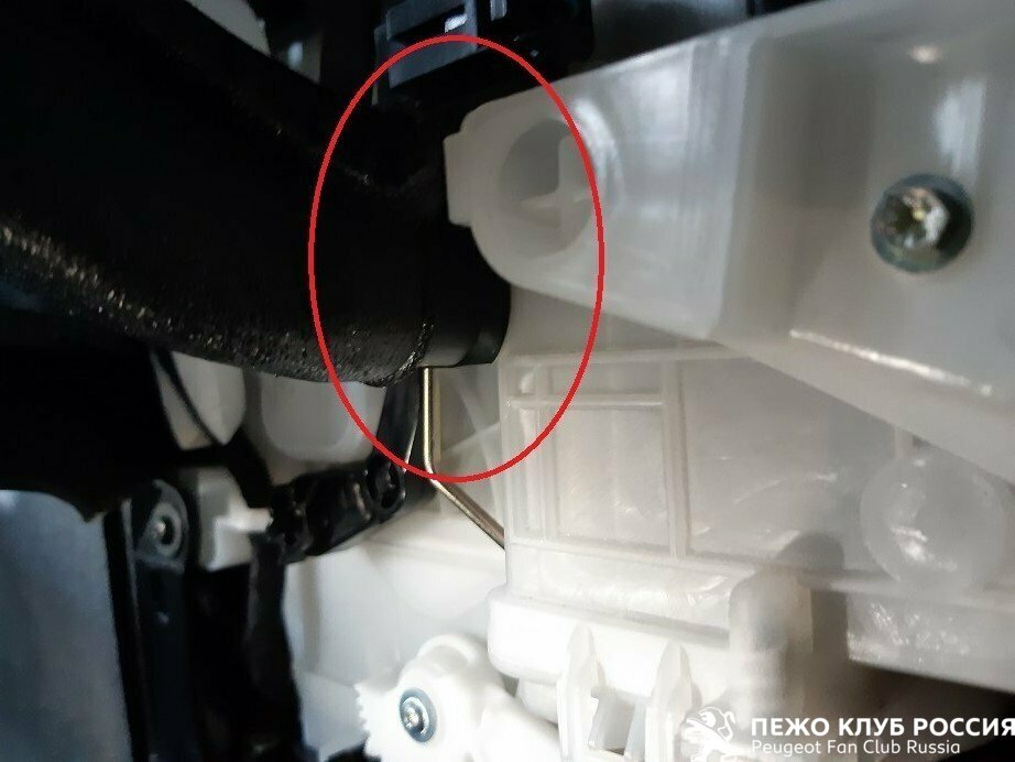

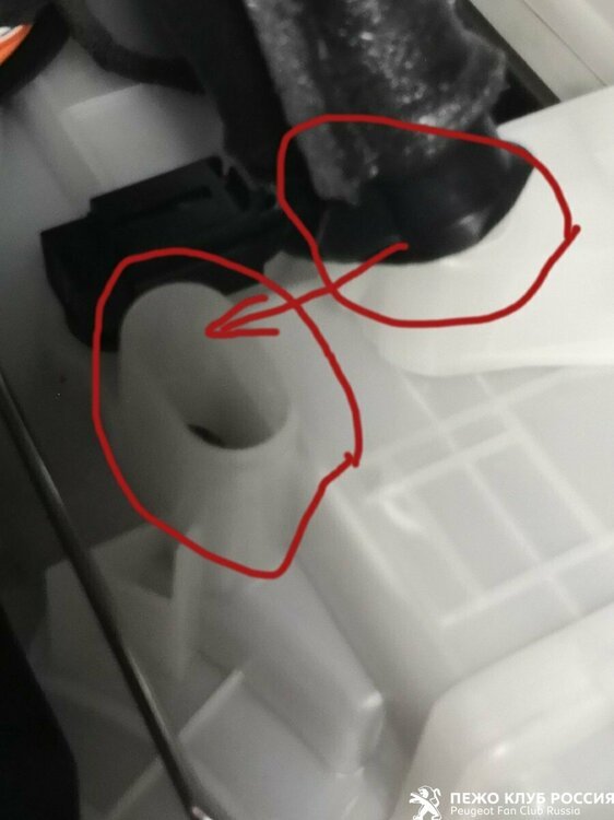

chek62 Опубликовано: 15 июля 2021 Поделиться Опубликовано: 15 июля 2021 Разобрался я с вопросом охлаждаемого подлокотника, оказалось что при замене фильтра на ТО забыли одеть патрубок, он мешает при замене фильтра, снять сняли, а одеть забыли, вот он: 3 Цитата Ссылка на комментарий Поделиться на других сайтах Больше способов поделиться...

antoshka32161 Опубликовано: 16 июля 2021 Поделиться Опубликовано: 16 июля 2021 (изменено) 15.07.2021 в 16:47, chek62 сказал: Разобрался я с вопросом охлаждаемого подлокотника, оказалось что при замене фильтра на ТО забыли одеть патрубок, он мешает при замене фильтра, снять сняли, а одеть забыли, вот он: Подлезть туда вариант, если снять обшивку только около воздушного фильтра? Изменено 16 июля 2021 пользователем antoshka32161 0 Цитата Ссылка на комментарий Поделиться на других сайтах Больше способов поделиться...
chek62 Опубликовано: 16 июля 2021 Поделиться Опубликовано: 16 июля 2021 16.07.2021 в 09:55, antoshka32161 сказал: Подлезть туда вариант, если снять обшивку только около воздушного фильтра? Да, под бардачком снимаешь обшивку (3 клипсы, один разъём), и доступ открыт, можно снять и боковую панель для удобства, там тоже легко. 0 Цитата Ссылка на комментарий Поделиться на других сайтах Больше способов поделиться...
antoshka32161 Опубликовано: 16 июля 2021 Поделиться Опубликовано: 16 июля 2021 16.07.2021 в 10:00, chek62 сказал: Да, под бардачком снимаешь обшивку (3 клипсы, один разъём), и доступ открыт, можно снять и боковую панель для удобства, там тоже легко. Спасибо, завтра полезу туда 0 Цитата Ссылка на комментарий Поделиться на других сайтах Больше способов поделиться...
chek62 Опубликовано: 16 июля 2021 Поделиться Опубликовано: 16 июля 2021 16.07.2021 в 10:01, antoshka32161 сказал: Спасибо, завтра полезу туда Кстати, там есть ещё одно соединение этого воздуховода (который идёт в подлокотник) оно находится примерно посередине центральной консоли, если снимешь боковую панель его можно увидеть и нащупать, посмотри ещё там, может слетело. 0 Цитата Ссылка на комментарий Поделиться на других сайтах Больше способов поделиться...
antoshka32161 Опубликовано: 16 июля 2021 Поделиться Опубликовано: 16 июля 2021 (изменено) 16.07.2021 в 10:09, chek62 сказал: Кстати, там есть ещё одно соединение этого воздуховода (который идёт в подлокотник) оно находится примерно посередине центральной консоли, если снимешь боковую панель его можно увидеть и нащупать, посмотри ещё там, может слетело. Там как раз смотрел в прошлые выходные и там было ок. P. S. : В прошлые выходные был на ТО у ОД, и ведь засранцы не подключили патрубок, хотя лазили менять фильтра. (Работать перестало до последнего ТО) Изменено 16 июля 2021 пользователем antoshka32161 0 Цитата Ссылка на комментарий Поделиться на других сайтах Больше способов поделиться...
chek62 Опубликовано: 16 июля 2021 Поделиться Опубликовано: 16 июля 2021 16.07.2021 в 10:10, antoshka32161 сказал: Там как раз смотрел в прошлые выходные и там было ок. Ну тогда скорее всего слетел около фильтра, там, в принципе, схема то простая, нет никаких заслонок и задвижек, холодный воздух напрямую идет из кондиционера по этому гибкому воздуховоду в подлокотник. Кстати французы молодцы что сделали все воздуховоды которые идут "взад" из ткани, греметь и скрипеть не будут. 0 Цитата Ссылка на комментарий Поделиться на других сайтах Больше способов поделиться...
Alship Опубликовано: 16 июля 2021 Поделиться Опубликовано: 16 июля 2021 То же самое, слетел патрубок в ящике под бардачком. Вернул на месте. Но сидит он там еле-еле, мог и просто от тряски слететь. Там есть подобие защёлки, но оно так себе. Так может и не сервисмены виноваты... 0 Цитата Ссылка на комментарий Поделиться на других сайтах Больше способов поделиться...
chek62 Опубликовано: 16 июля 2021 Поделиться Опубликовано: 16 июля 2021 16.07.2021 в 19:09, Alship сказал: То же самое, слетел патрубок в ящике под бардачком. Вернул на месте. Но сидит он там еле-еле, мог и просто от тряски слететь. Там есть подобие защёлки, но оно так себе. Так может и не сервисмены виноваты... Не, я когда одел обратно, он сел довольно плотно и защёлка держит хорошо, тем более сразу у троих слетел, это ЗАГОВОР... 0 Цитата Ссылка на комментарий Поделиться на других сайтах Больше способов поделиться...
antoshka32161 Опубликовано: 17 июля 2021 Поделиться Опубликовано: 17 июля 2021 Спасибо за советы, все заработало. Слетел чуть патрубок с наконечника пластикового. На первый вид не заметно. Без посторонней помощи он не слетит.))) 0 Цитата Ссылка на комментарий Поделиться на других сайтах Больше способов поделиться...

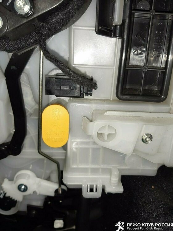

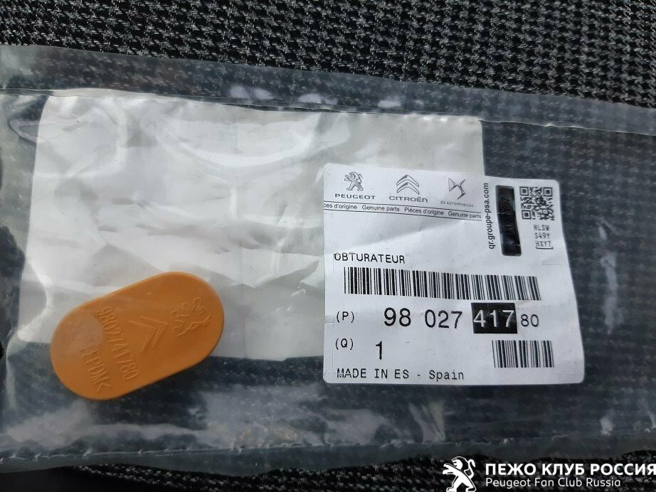

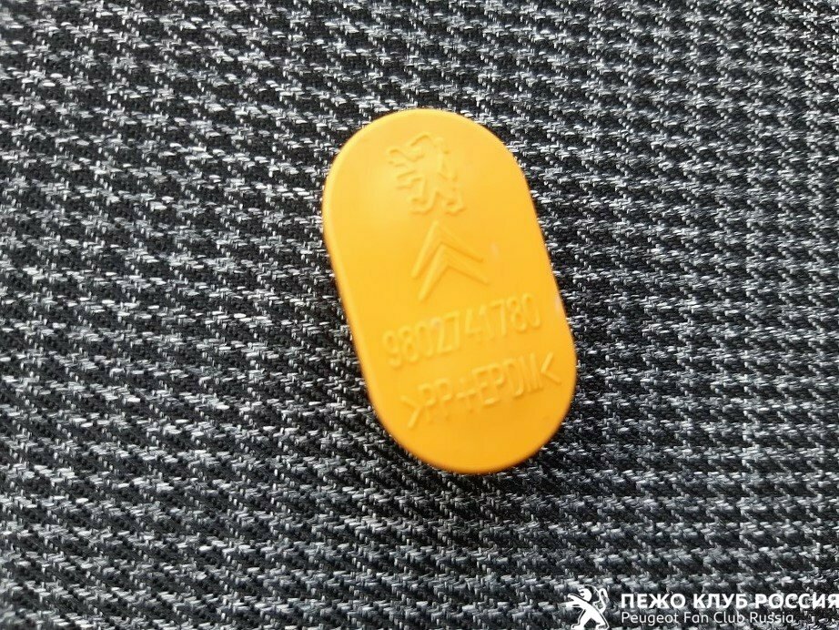

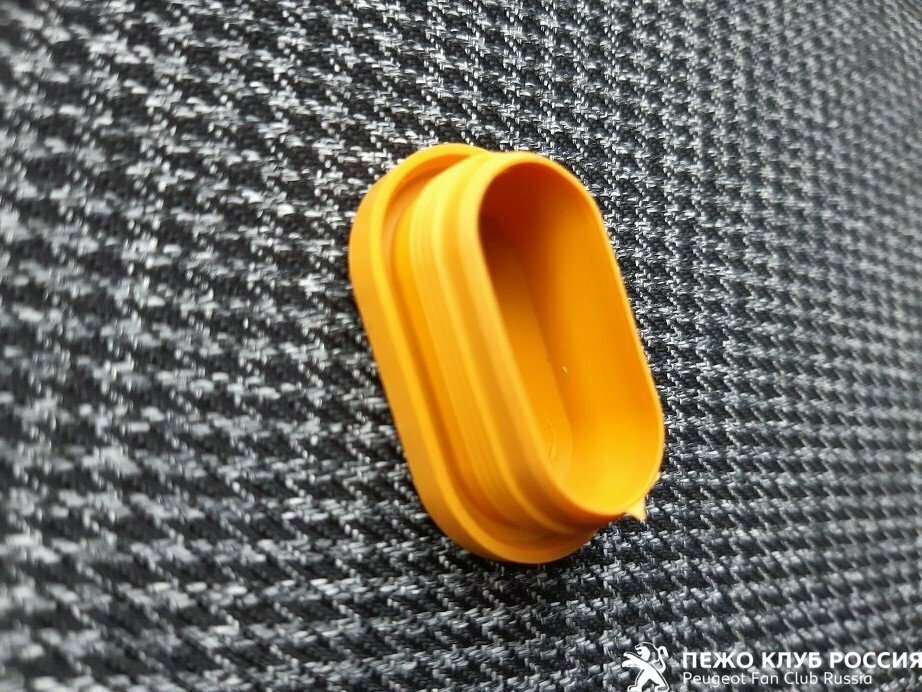

_mvm_ Опубликовано: 17 июля 2021 Поделиться Опубликовано: 17 июля 2021 Добавил еще одну зимнюю заглушку в коллекцию. Штатное отключение охлаждения бардачка на зимний период. 2 Цитата Ссылка на комментарий Поделиться на других сайтах Больше способов поделиться...
koi-sama Опубликовано: 17 июля 2021 Поделиться Опубликовано: 17 июля 2021 17.07.2021 в 23:39, _mvm_ сказал: Штатное Придумавший этот штатный метод отключения охлаждения в подлокотнике Мсье определённо знает толк в извращениях. 3 Цитата Ссылка на комментарий Поделиться на других сайтах Больше способов поделиться...
