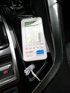

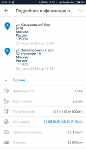

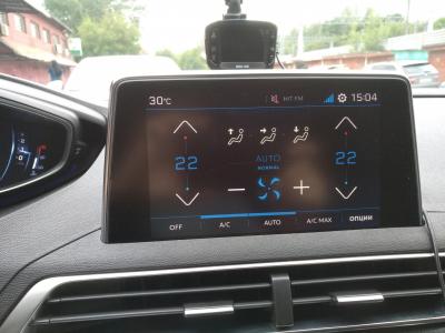

Специально провел эксперимент.
Машина проработала на АЗ около 4 минут
14 минут поездки авто.
Температура не упала ниже 28 градусов.
Климат херачил ледяным воздухом всю дорогу и даже не думал увеличивать температуру подачи воздуха)))
Где обещанное остывание за 5-10 минут?)))
