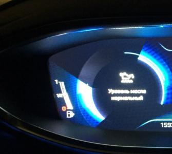

dmitry123 Опубликовано: 12 февраля 2018 Поделиться Опубликовано: 12 февраля 2018 Всем доброе утро!Крик помощи, история вкратце:Как то на ночь оставил машину на парковку, машина стояла всю ночь под довольно большим углом (во дворе был сугроб, на который заехали задние колеса). Утром при старте двигателя машина ругнулась "Долейте масло в двигатель", съехав с сугроба заглушил машину и завел повторно, ошибка ушла, после длительной стоянки >1ч ошибка опять появилась, при перезапуске двигателя - ушла.Проверил масло по щупу, уровень в норме, но ошибка никак не уходит, появляется после длительной стоянки >1ч Кто сталкивался с подобным? Я грешу на стоянку авто под углом, самое логичное, что в голову лезет, так как масляных пятен не было под машиной, да и щуп показывает нормальный уровень, но не могу понять, почему ошибка не уходит(( Ссылка на комментарий Поделиться на других сайтах Больше способов поделиться...

Димыч. Опубликовано: 12 февраля 2018 Поделиться Опубликовано: 12 февраля 2018 не могу понять, почему ошибка не уходит((Нужно проехаться полчаса,чтобы датчик масла в себя пришел.У меня такое было после замены масла,ругался на низкий уровень,хотя по щупу было макс.,спустя какое то время езды,все устаканилось. Ссылка на комментарий Поделиться на других сайтах Больше способов поделиться...
ТольТолич Опубликовано: 12 февраля 2018 Поделиться Опубликовано: 12 февраля 2018 Дмитрий, на 308 такое регулярно бавало. После доливки масла ошибка не уходила. Только после ночной стоянки ошибка по уровню масла исчезала. У движков база одна, и симптомы одинаковые. Проверьте после ночной стоянки, ошибка должна уйти. Вот если не уйдет, тогда к ОД. 1 Ссылка на комментарий Поделиться на других сайтах Больше способов поделиться...
dmitry123 Опубликовано: 12 февраля 2018 Поделиться Опубликовано: 12 февраля 2018 UPD.: Только что заводил машину, после стоянки на теплом паркинге все пришло в норму. Выводы: судя по всему он делает N-замеров(у меня их в сумме получилось 3-4) и высчитывает ср.арифметическое. Очень странные французы =(( Ссылка на комментарий Поделиться на других сайтах Больше способов поделиться...
Димыч. Опубликовано: 12 февраля 2018 Поделиться Опубликовано: 12 февраля 2018 Очень странные французы =((Либо образовалась воздушная пробка возле датчика. Ссылка на комментарий Поделиться на других сайтах Больше способов поделиться...

chizhik_pyzhik Опубликовано: 12 февраля 2018 Поделиться Опубликовано: 12 февраля 2018 Лучше сразу к ОД.еще рано Попробуйте скинуть клемму с АКБ минут на десять.не имеет смысла Проверьте после ночной стоянки, ошибка должна уйти. Вот если не уйдет, тогда к ОД.верно, но с поправкой, что стоять нужно на ровном месте. UPD.: Только что заводил машину, после стоянки на теплом паркинге все пришло в норму. Выводы: судя по всему он делает N-замеров(у меня их в сумме получилось 3-4) и высчитывает ср.арифметическое. Очень странные французы =((совершенно верно и ничего странного тут нету, иначе бы вы чаще получали сообщение с такой ошибкой, практически при каждом въезде в горку. кстати, тоже самое происходит и с замером уровня топлива, данные суммируются из нескольких замеров и "аппроксимируются". После доливки надо дать постоять, а то сигнал не уходит.замеры производятся только при включенном зажигании, так что постоять - это только для заполнения маслом всех полостей, но при доливке то ничего особо заполнять не надо Ссылка на комментарий Поделиться на других сайтах Больше способов поделиться...
vitalygott Опубликовано: 12 февраля 2018 Поделиться Опубликовано: 12 февраля 2018 замеры производятся только при включенном зажигании, так что постоять - это только для заполнения маслом всех полостей, но при доливке то ничего особо заполнять не надо Я имею в виду, что после доливки масла, если сразу поехать, то может и не исправить показания сразу. Надо вырубить движок и после паузы снова завести. У меня на старом 3008 было именно так. Ссылка на комментарий Поделиться на других сайтах Больше способов поделиться...
suhom Опубликовано: 14 февраля 2018 Поделиться Опубликовано: 14 февраля 2018 Дмитрий, на 308 такое регулярно бавало. После доливки масла ошибка не уходила. Только после ночной стоянки ошибка по уровню масла исчезала. У движков база одна, и симптомы одинаковые. Проверьте после ночной стоянки, ошибка должна уйти. Вот если не уйдет, тогда к ОД.На 308 замер делался один раз в 8 заводов. Нужно было 8 раз завести и заглушить, тогда пропадала. Ссылка на комментарий Поделиться на других сайтах Больше способов поделиться...
ТольТолич Опубликовано: 14 февраля 2018 Поделиться Опубликовано: 14 февраля 2018 Нужно было 8 раз завести и заглушить...или вечером залить, и к утру ошибка исчезала без лишних заводов. Ссылка на комментарий Поделиться на других сайтах Больше способов поделиться...
