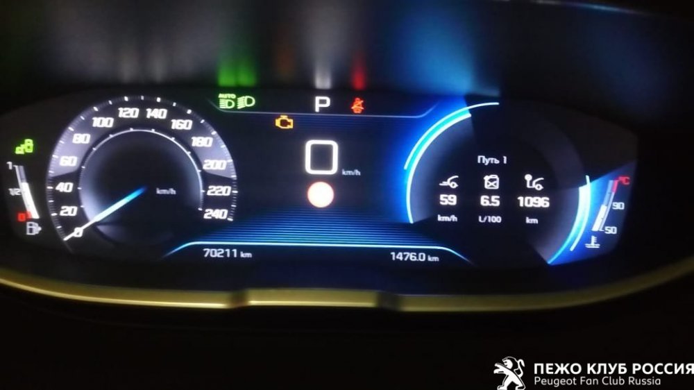

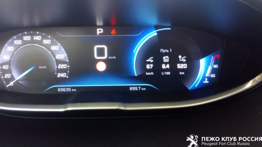

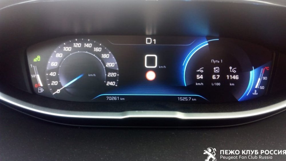

eeugene1980 Опубликовано: 2 октября 2020 Поделиться Опубликовано: 2 октября 2020 Москва - Дивеево 520 км. В воскресенье обратно. бензин - Лукойл 95 Экто ? 0 Цитата Ссылка на комментарий Поделиться на других сайтах Больше способов поделиться...
eeugene1980 Опубликовано: 4 октября 2020 Поделиться Опубликовано: 4 октября 2020 на обратном путь зажглась ошибка, с ней проехал больше 500 км 0 Цитата Ссылка на комментарий Поделиться на других сайтах Больше способов поделиться...
