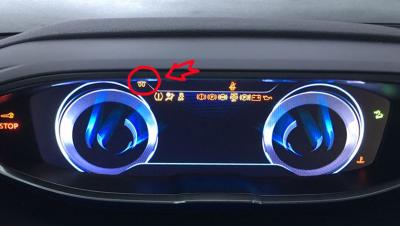

igorkzn Опубликовано: 21 декабря 2017 Поделиться Опубликовано: 21 декабря 2017 на это место смотрю :- во время пуска авто (когда жму на тормоз) - не вижу этой спиральки на этом месте- даже когда без тормоза жму на кнопку старт и включается панель приборов - то тоже нет этой спиральки Ссылка на комментарий Поделиться на других сайтах Больше способов поделиться...
Димыч. Опубликовано: 21 декабря 2017 Автор Поделиться Опубликовано: 21 декабря 2017 @igorkzn,Не важно,с тормозом или без Вы жмете кнопку.По любому зажигание включается,и в этот момент,ЕСЛИ ЗА ОКНОМ МИНУС,то спиралька загорается на разный промежуток времени,чем холоднее,тем дольше горит. Ссылка на комментарий Поделиться на других сайтах Больше способов поделиться...
igorkzn Опубликовано: 21 декабря 2017 Поделиться Опубликовано: 21 декабря 2017 а если она не горит... к ОД на диагностику ? Ссылка на комментарий Поделиться на других сайтах Больше способов поделиться...
Димыч. Опубликовано: 21 декабря 2017 Автор Поделиться Опубликовано: 21 декабря 2017 а если она не горит... к ОД на диагностику ?Если двигатель заводится как летом,быстро после прокрутки стартера,то специально ехать к ОД не нужно,обратите его внмание на этот факт на очередном ТО,если оно будет зимой,либо при случае зимой заехайте.Это не критичная проблема.Возможно у Вас в приборке просто перегорела лампочка. Ссылка на комментарий Поделиться на других сайтах Больше способов поделиться...

Grizzly Опубликовано: 24 декабря 2017 Поделиться Опубликовано: 24 декабря 2017 Вам точно мануал выдали вместе с машиной?1.jpgМне ещё тогда не понравилась эта картинка.Сегодня пожертвовал комфортом и пошёл заводить вручную, чтобы сфоткать "спиральку".Вот она: Ссылка на комментарий Поделиться на других сайтах Больше способов поделиться...
Masich Опубликовано: 24 декабря 2017 Поделиться Опубликовано: 24 декабря 2017 Я бы не был так категоричен,есть большое количество моторов ,где клапана не достают до поршней, причём ,как 8-ми так и 16-ти клапанных(применительно к 4-х цилиндровым агрегатам)ПС это касается бензинокОсмелюсь предположить что это касается американских моторов, больших обьемов. Старая генерация подогнанная под современные эко нормы. Ссылка на комментарий Поделиться на других сайтах Больше способов поделиться...
Димыч. Опубликовано: 24 декабря 2017 Автор Поделиться Опубликовано: 24 декабря 2017 пошёл заводить вручную, чтобы сфоткать "спиральку". Вот она:Обалдеть.Куда катится мир..Типа в мануале старая версия ПО,а в новой спиралька уже на другом месте?Ок,спасибо за подсказку! Кстати,пусть все отпишутся,в том же ли месте спиралька. Ссылка на комментарий Поделиться на других сайтах Больше способов поделиться...
