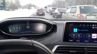

как-будто дизель стал "хуже прогреваться".
За бортом -12.
Утром прогрел 10 минут Вебастой, завелся и поехал в деревню 50 км.
Не заметил, когда вышел на 90 градусов, но вышел по пути...вроде через 20 км пути.
В деревне простоял максимум 1 час
Завелся (уже без вебасты)  и поехал обратно.
И обратил внимание на прогрев
т.е. что тут видно :
 - за бортом -11
- ехал без остановки из деревни реально до этого места 35 км (на дисплее 28 км... не сразу обнулил) под 70 км/ч
- темп-ра ОЖ только в районе 75 градусов....
Почему за 30 км. не выходит на 90 градусов ?

но почему 30 км не хватает для выхода на 90 градусов ? У всех так зимой что ли (трасса, без пробок, 30 км)
@igorkzn, не прогревается наш дизель зимой без посторонней помощи. Писал уже как-то, что при -10 на моём и 70 градусов толком нет. Оно канешна в салоне тепло, даже жарко можно сделать, но вот движку от этого не легче.
его и на ранних дизелях не хватало, как то у меня навернулся догреватель еще на ягуаре (там движок от ПСА 2,2 стоял), так за дорогу по МКАД от Белой дачи до Склоково чуть дуба не дал, а это поди-ж ты километров 50  и до МКАДа еще доехать точно надо

во время эксперимента движение было по трассе без всяких вебаст
С вебастой как оно происходит - вопросов нет
@igorkzn,
да я вижу, выше все описано,
а зимние заглушки стоят в бампере?
по трассе при равномерном движении нагрузка на ДВС может быть небольшой, да и АКПП может не выделять много тепла от того и нагреву почти нет, а набегающий поток холодного воздуха отлично сдувает его (тепло) не давая накопиться.
и тут хоть 30 км, хоть 100.

тогда "воздушное" переохлаждение можно убрать из основных причин...
могу лишь повториться, что у меня вебаста сама по себе прогревает с одной скоростью,
при движении по дворам и по пробкам гораздо быстрее, т.е. от АКПП тоже подогрев идет,
а вот по трассе Т проседает до 75-80*С, это ощутимо даже по климату в салоне.

70км/ч по трассе - это какие обороты двигателя? 1500? Если да, то вот вам и ответ. Попробуйте в следующий раз поэкспериментировать со спорт режимом.

Вопрос был "Почему за 30 км. не выходит на 90 градусов ?
На трассе, даже на 2л бензине температура проседает, и это обычное явление, так как там мотор работает преимущественно на низких оборотах и не очень нагружен.
Если уж очень хочеться греть мотор, можно дать ему больше оборотов. Ездил в мороз порядка -13 ночью в городе в спорт режиме, прогревается достаточно быстро,  не в сравнение с обычным режимом
хм...ну во первых вопрос про дизель шел ;)
во вторых температура не только от оборотов проседает, а больше от обдува и отсутствия большой нагрузки (для поддержания скорости может быть нужно до 10% мощности, а то и меньше),

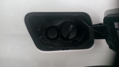

Доброго дня, подскажите куда заливается в дизеле присадка адд блю, у меня рядом с топливной горловиной стоит заглушка резиновая, в инструкции написано пробка голубого цвета должна выкручиваться, может в багажнике искать или эту резинку отколупливать, или забыли поставить пробку.....
А почему Вы решили, что у вас двигатель с мочевиной? В авто, где вместо горловины ёмкости с мочевиной стоит заглушка, установлен дизель без AdBlue.
Тогда объясните если не сложно что нужно добавлять???
Если речь идёт о системе выпуска отработанных газов, то доливать необходимо только специальную жидкость (EOLYS) для прожига сажевого фильтра (FAP). Но и с этой процедурой Вам не стоит торопиться, на ТО уровень жидкости проверяют, и, при необходимости, доливают.
Потому что в мануале написано.
Некоторые люди внимательно читают инструкции.
