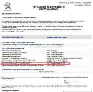

Димыч. Опубликовано: 5 марта 2018 Автор Поделиться Опубликовано: 5 марта 2018 (изменено) Вот здесь поточнееЗамена ГРМ.pngА как быть с этим? Изменено 5 марта 2018 пользователем Димыч. Ссылка на комментарий Поделиться на других сайтах Больше способов поделиться...
Grizzly Опубликовано: 5 марта 2018 Поделиться Опубликовано: 5 марта 2018 А как быть с этим?Регламент ТО.jpgЭто вообще норм))У меня ведь тоже этот регламент есть, но я не удосужился в него заглянуть, лошара Ссылка на комментарий Поделиться на других сайтах Больше способов поделиться...
Masich Опубликовано: 5 марта 2018 Поделиться Опубликовано: 5 марта 2018 В сборе? Вместе с распредвалами-клапанами? Думаю, как обычно, ролики+ремень.Ну если так копать, то владельцы бензинок тоже на 80-ти должны цепи менять...Картинка была приведена для уточнения периода.Цепь на бензинке на 120 000 меняется (у меня в мануале). Ссылка на комментарий Поделиться на других сайтах Больше способов поделиться...

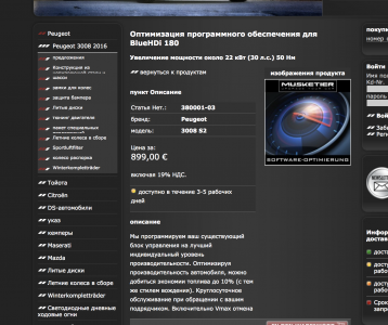

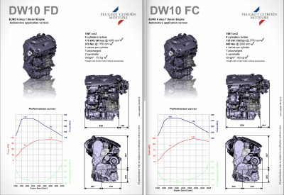

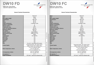

Grizzly Опубликовано: 10 марта 2018 Поделиться Опубликовано: 10 марта 2018 Решил сравнить DW10FD (наш дизель, 150 л.с.) и DW10FC (180 л.с.)Что любопытно, внешне двигатели не отличаются, но FC мощнее, имеет момент выше и сам...легче. Интересны графики момента и мощности с добавленным графиком топливной экономичности.А если залезть в тех. характеристики, то выясняется, что FD не имеет балансирного вала (!), зато имеет на литр больше масла.Для меня остался непонятным вопрос, за счёт чего наш дизель на 10 кг тяжелее? Ссылка на комментарий Поделиться на других сайтах Больше способов поделиться...
chizhik_pyzhik Опубликовано: 12 марта 2018 Поделиться Опубликовано: 12 марта 2018 @Grizzly, в FC есть система впрыска мочевины, и возможно другие настройки наддува, может и по топливу (впрыску) какие-то отличия Ссылка на комментарий Поделиться на других сайтах Больше способов поделиться...
Grizzly Опубликовано: 12 марта 2018 Поделиться Опубликовано: 12 марта 2018 @Grizzly, в FC есть система впрыска мочевины, и возможно другие настройки наддува, может и по топливу (впрыску) какие-то отличияНет, Чиж, в FD также есть впрыск мочевины (SRC - Selective Catalytic Reduction). В описании - пункт перед тосолами (Сoolant liquids). К тому же форсунка впрыска мочевины стоит непосредственно перед катом, и двигатель имеет к ней весьма опосредованное отношение (только функция управления). И как влияет содержание выхлопных газов на работу двигателя (будет ли в них оксид азота или азот и вода - пофиг). Так что мимо.Насчёт других настроек наддува - может быть, хотя я не уверен.По впрыску, безусловно, отличия есть, иначе отличие в мощности и моменте не объяснить))Но откуда разница в 10 кило? И почему разница в объёме масла в литр? Напомню, конструктивно двигатели практически одинаковы, кроме отсутствия балансирного вала.Да и это не главное. Я пытался рассмотреть этот вопрос в разрезе установки прошивки от FC. Ссылка на комментарий Поделиться на других сайтах Больше способов поделиться...
chizhik_pyzhik Опубликовано: 12 марта 2018 Поделиться Опубликовано: 12 марта 2018 Да и это не главное. Я пытался рассмотреть этот вопрос в разрезе установки прошивки от FC.проще чип сделать по своей прошивке. Напомню, конструктивно двигатели практически одинаковы, кроме отсутствия балансирного валаэто тоже еще бабка на двое сказала... надо брать по ВИНам коды ЗЧ и сравнивать, блок и поршневая одна и та же, хотя и тут могли похимичить. Ссылка на комментарий Поделиться на других сайтах Больше способов поделиться...

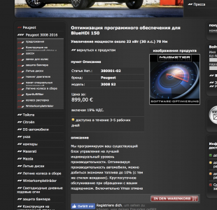

Grizzly Опубликовано: 12 марта 2018 Поделиться Опубликовано: 12 марта 2018 проще чип сделать по своей прошивке.это не одно и тоже. Фашики крутят FD до 180/440а FC до 210/450Тада вопрос, можно ли залить чип для FC и при таком то весе авто получить болид? Ссылка на комментарий Поделиться на других сайтах Больше способов поделиться...
chizhik_pyzhik Опубликовано: 12 марта 2018 Поделиться Опубликовано: 12 марта 2018 (изменено) это не одно и тоже.так я о том и грю, что это проще. Тада вопрос, можно ли залить чип для FC и при таком то весе авто получить болид?ну болида не получишь, т.к. ДВС раскручиваться будет проще но не сильно быстрее, да и на переключения АКПП время уходит то же, так что ИМХО быстрее 7,5-8 секунд не сделаешь... все это лучше у мотористов выяснять, но я бы остановился на чипе под свой тип/подтип ДВС, даже мой доводят до 200+ л.с., но наиболее стабильной считается 180, её в итоге большинству и льют. Можно к Энзо обратиться за инфой, он наверняка в курсе. Изменено 12 марта 2018 пользователем chizhik_pyzhik Ссылка на комментарий Поделиться на других сайтах Больше способов поделиться...
Grizzly Опубликовано: 12 марта 2018 Поделиться Опубликовано: 12 марта 2018 ну болида не получишь, т.к. ДВС раскручиваться будет проще но не сильно быстрее, да и на переключения АКПП время уходит то же, так что ИМХО быстрее 7,5-8 секунд не сделаешь...Ну, не стоит воспринимать мои слова настолько буквально. Я после прошивки на С5 и так летал, как сумасшедший)) Можно к Энзо обратиться за инфой, он наверняка в курсе.Позвонил Лёше. Он пока не в курсе. Договорились, что я заеду к нему, поковыряемся, посмотрим, какой там блок, то да сё... 1 Ссылка на комментарий Поделиться на других сайтах Больше способов поделиться...
