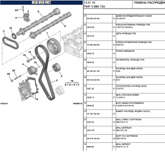

Парни. На дизеле стоит цепь или ремень?
Вот такой вот ремень

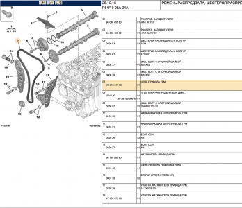

@Grizzly, на бензине тоже ремень?
У тебя - вот:

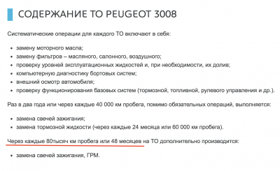

Друзья,не стоит бояться ремня.Главное,менять его каждые 3-4 года или 80т.км.(по регламенту 120т.км/6 лет).
Вот здесь поточнее
Замена свечей зажигания? :)
ГРМ сразу в сборе меняют? ;)
В сборе? Вместе с распредвалами-клапанами? Думаю, как обычно, ролики+ремень.
Ну если так копать, то владельцы бензинок тоже на 80-ти должны цепи менять...
Картинка была приведена для уточнения периода.
