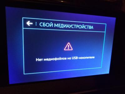

не сумел с 1-го раза новую прошивку ГУ сделать... не хочет ГУ читать файлы с флешки... непонятно пока почему.
Сначала вылезало сообщение, что нет медиафайлов.
На флешке конечно их нет... там всего 2 папки с лицензией и SWL.

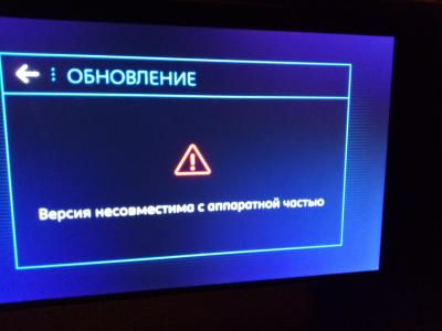

Проскользнуло также сообщение про несоответствие ПО....забыл точно как было.
это правильно, так и должно быть
все верно, мелькает такое

"Версия не совместима с аппаратной частью" - это абсолютно мой случай! Проблема, которую мне не никто не смог помочь решить кроме дилера.
Вот подробная статья - почитайте: https://www.drive2.ru/l/506695091327337697/
Да и здесь я тоже несколько страниц назад про это писал
у меня такое было, когда в последней цифре VIN ошибся и скачал прошивку для другой машины.

Если делаешь в первый  раз обновляешь  то рекомендую внимательно следовать инструкции на сайте а именно правильно форматировать флешку и соблюдать каталоги, если не в первый раз тогда не знаю что может быть.
А у меня такое выскакивало при соблюдении всех правил.
Издеваетесь? Я месяц тут всем писал о своих проблемах. Потом все подробно изложил в статье.
Нет решения у этой проблемы. Нету. Только дилер смог сдвинуть обновление с мертвой точки, привезя из PSA какой-то супер-комп
Твои проблемы это твои я поделился своим опытом, первый залил не с первого раза , ибо я невнимательно читал инструкцию. Второй раз всё прошло как по маслу за исключение того что рано флешку вынул, до окончания перезаргузки  и.... пришлось ждать ещё 40 мин :))
я уже 2 раза качал, вводя вин, но с одного сайта.
Сейчас с французского качну... посмотрим... но уже вижу, что файл лицензия с фр-го сайта - тот же, что вчера качал с эстонского
я тоже пытался с сайтов разных стран скачать - не помогло.

вот я думаю, что поскольку у меня "сбой медиаустройства" и "версия несовместима с аппаратной частью", то дело не в флешке ?
Либо файл лицензия - не тот (но вин корректный заводил и 2 раза с разных сайтов один и тот же файл лицензия получал), либо ГУ - "барахлит"? Его перезагрузка лишней не будет ?
