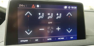

Народ, у меня постоянно горит этот восклицательный знак, который означает "рисковые зоны". Как его убрать? В настройках навигатора я их отключил- не помогло. Нашел эти зоны там же, где версии программного обеспечения написаны, но версию этих зон не показывает. Видимо, это платная штука, но как она ко мне попала я не понимаю...
В настройках навигатора, возможно оно не сразу отключается, а после длинной стоянки или перезагрузки. Я как то случайно включил, потом долго искал, но это именно навигатора фмча
