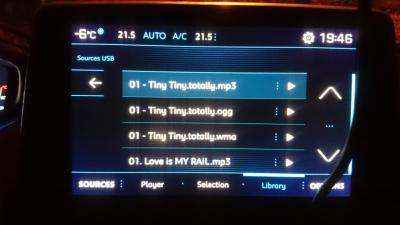

Про flac:
ГУ - если не одно и то же устройство, то близнецы братья на единой платформе continental, поддержка разных кодеков там реализована программно. Косвенное подтверждение тому - наличие в обновлении файлов для систем, отсутствующих в автомобиле. А ещё в руководствах к Connect и Connect Nav на первой странице одна и та же ссылка на исходники.
И именно эта ссылка, а если быть точным - её содержимое - навело меня на элементарную мысль - взять flac, переименовать его в mp3/ogg/wma и скормить эту флешку машине. Результат Untitled.jpg
В общем, вопрос частично снимается. В следующий раз попробую подсунуть ей mp4 под видом mp3 :evil:

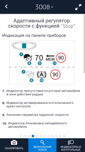

В мануале данной символ прекрасно описан (цифра 10 на картинке).
Прошу прощения, искал его в пункте "Контрольные лампы и сигнализаторы".
