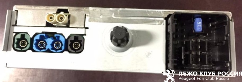

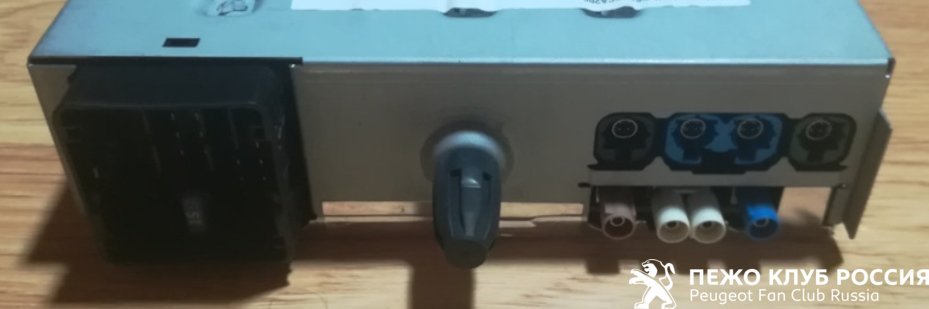

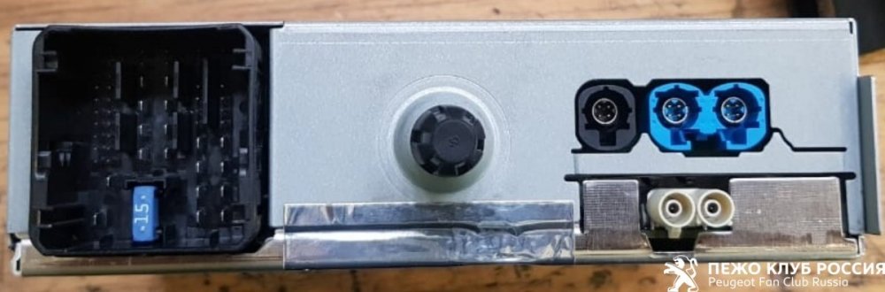

frog2050 Опубликовано: 28 ноября 2020 Поделиться Опубликовано: 28 ноября 2020 RCC бывают разные Без GPS и BTA без GPS c разъемом под BTA С GPS и разъемом под BTA 0 Цитата Ссылка на комментарий Поделиться на других сайтах Больше способов поделиться...

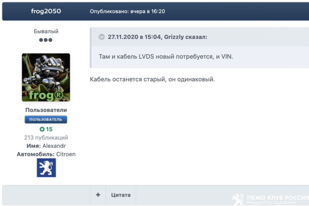

frog2050 Опубликовано: 28 ноября 2020 Поделиться Опубликовано: 28 ноября 2020 27.11.2020 в 16:44, Grizzly сказал: При чём здесь экран? Речь идёт о кабеле LVDS до приборной панели. Тогда придется и приборку менять. В приборке от RCC, нет гнезда под LVDS Соответственно вывести нави не получится. А вы говорили менять надо кабель. Все намного хуже однако, менять надо приборку и докупать длинный кабель LVDS 0 Цитата Ссылка на комментарий Поделиться на других сайтах Больше способов поделиться...

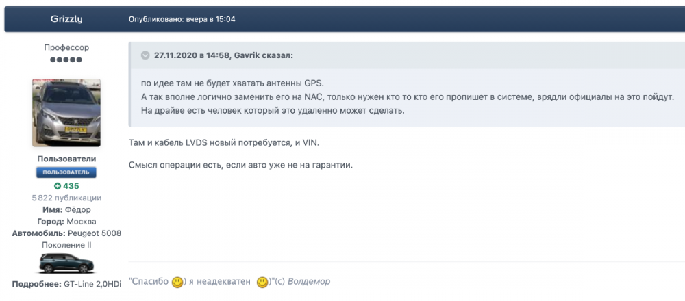

Grizzly Опубликовано: 28 ноября 2020 Поделиться Опубликовано: 28 ноября 2020 22 минуты назад, frog2050 сказал: Тогда придется и приборку менять. В приборке от RCC, нет гнезда под LVDS Соответственно вывести нави не получится. А вы говорили менять надо кабель. Все намного хуже однако, менять надо приборку и докупать длинный кабель LVDS Видите ли в чём дело. Данный путь замены уже был пройден до данного обсуждения. Сначала кекнасом на его 3008. Затем я заказал у него ГУ и КАБЕЛЬ LVDS. Но железо ехало дольше ожидаемого, и я поменял авто на авто с навигацией. А когда оборудование приехало, я сосватал его одному из неонавигаченных форумчан. Кекнас поменял ему ГУ и КАБЕЛЬ LVDS, никаких экранов и панелей приборов, и навигация заработала. Подробнее ознакомится можно тутъ. Дальнейший разговор о многообразии магнитол, кабелей и приборных панелей, представляет интерес только для "знатоков". Для владельцев же Peugeot 3008/5008 вполне достаточно той информации, которую я предоставил. 0 Цитата Ссылка на комментарий Поделиться на других сайтах Больше способов поделиться...
