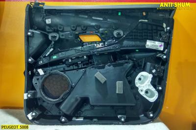

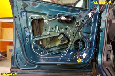

nekonyaa Опубликовано: 9 октября 2019 Поделиться Опубликовано: 9 октября 2019 дверь не разбирал, но не пойму, что ему там мешает? дверь вроде-бы толще в этом и есть весь вопрос. дверь не особо толстая сама по себе, толщину добавляет обшивка. Внутри двери есть силовые элементы и главное - туда опускается стекло. фотки моей пока не под рукой, вот гуглится какой-то сервис с дверью от 5008 внутри, все более менее видно на нем, заодно на обшивке видно что пластиковая решетка - отдельный элемент приваренный к остальному пластику точечно 0 Цитата Ссылка на комментарий Поделиться на других сайтах Больше способов поделиться...

Grizzly Опубликовано: 9 октября 2019 Поделиться Опубликовано: 9 октября 2019 чот сомневаюс, оно вроде корочефото№9 0 Цитата Ссылка на комментарий Поделиться на других сайтах Больше способов поделиться...
bandr Опубликовано: 9 октября 2019 Поделиться Опубликовано: 9 октября 2019 фото№9ну уболтал, черт лохматыйеще один плюс супротив доработок звука 0 Цитата Ссылка на комментарий Поделиться на других сайтах Больше способов поделиться...
Grizzly Опубликовано: 9 октября 2019 Поделиться Опубликовано: 9 октября 2019 Или здесь 0 Цитата Ссылка на комментарий Поделиться на других сайтах Больше способов поделиться...
