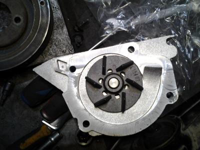

Куча деталюшек на масштабное ТО со дня на день должна приехать и тут отменяется заказанная прокладка помпы - "нет в наличии".
Потом появляется по большей цене. Заказываю. Еще проходит время - снова меняют статус на "нет в наличии".
Начал шерстить все магазины - а её нигде нет! Тупо нигде.
В результате, без этой прокладки я не поменяю помпу, а не поменяв помпу не стану менять ГРМ. Это жесть какая-то, из-за 200 рублей все наперекосяк.
Может кто-то подскажет идентичные аналоги от других машин.
Заказывал оригинал по номеру -1206.C8.

Вопрос. А помпу менять собираешься? Просто к тому ,что с помпой обычно и прокладка идёт...

Конечно! Заказал E111723.
Просто не в курсе, есть в комплекте прокладка или нет.

на 2,2 идет прокладка вместе с помпой точно.
  • 14 936 сообщений
1 879
В оригинале. А в неориге не всегда.

на двигателе 2.2 есть два вида помп. соответственно и прокладки разные.

оригинальная помпа идет с корпусом. Да и неоригинал часто тоже.

тогда главное кольцо резиновое между блоком и корпусом

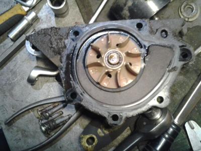

попал на такую же "шляпу"-валяется в гараже)))).........вырезал сам не заморачиваясь.

Одну прокладку "пролюбил" представитель эмекса, другая постоянно переносилась по срокам и отменилась по "нет в наличии", теперь вторую неделю едет сама помпа, надеюсь там будет эта резинка, а то из-за какой-то мелочи бегать по магазинам и примерять всё подряд как-то не хочется...

Вы были правы, приехала оригинальная помпа, в комплекте есть эта резинка. Зря только кипиш поднял))
