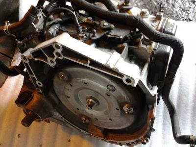

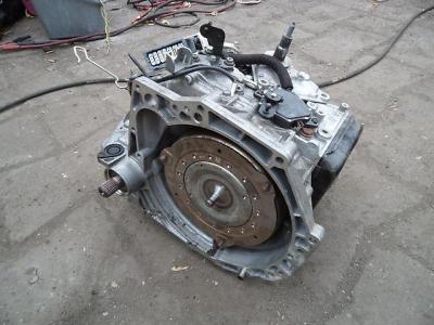

minus Опубликовано: 29 января 2019 Поделиться Опубликовано: 29 января 2019 чего вы модели машин обсуждаете? нужно писать какие двигатели на этих машинах. короб подбирается не под машину, а под двигатель. на пыже 307 и ситро с4 как правило nfu, значит и двигателя и коробки взаимозаменяемы 100%. так что не надо про "пару шпилек".есть конечно и двухлитровый двиг, но у него колокол вообще другой. колокол совсем другой. это да. я про него и не говорил. а колокол и средний корпус тоже отличается. только задние крышки одинаковые.колокол совсем другой. это да. я про него и не говорил. а колокол и средний корпус тоже отличается. только задние крышки одинаковые.колокол совсем другой. это да. я про него и не говорил. а колокол и средний корпус тоже отличается. только задние крышки одинаковые.колокол совсем другой. это да. я про него и не говорил. а колокол и средний корпус тоже отличается. только задние крышки одинаковые.колокол совсем другой. это да. я про него и не говорил. а колокол и средний корпус тоже отличается. только задние крышки одинаковые.извиняюсь, два раза отправил фото. моя коробка на первом фото. я брал как на втором. 0 Цитата Ссылка на комментарий Поделиться на других сайтах Больше способов поделиться...

Reactor77 Опубликовано: 30 января 2019 Поделиться Опубликовано: 30 января 2019 колокол совсем другой. это да. я про него и не говорил. а колокол и средний корпус тоже отличается. только задние крышки одинаковые. извиняюсь, два раза отправил фото. моя коробка на первом фото. я брал как на втором.корпуса под одинаковые моторы тоже одинаковые. нужно грамотно коробки подбирать 0 Цитата Ссылка на комментарий Поделиться на других сайтах Больше способов поделиться...
minus Опубликовано: 30 января 2019 Поделиться Опубликовано: 30 января 2019 корпуса под одинаковые моторы тоже одинаковые. нужно грамотно коробки подбирать ни кто не спорит. но я брал на зч. мне было все равно. кишки одинаковые. 0 Цитата Ссылка на комментарий Поделиться на других сайтах Больше способов поделиться...
