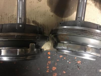

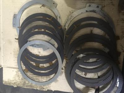

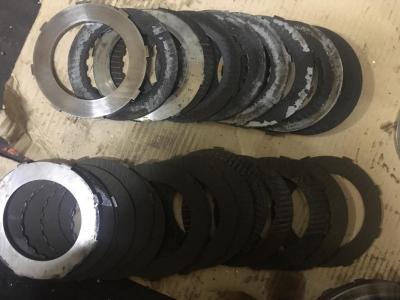

Kisel888 Опубликовано: 20 марта 2019 Поделиться Опубликовано: 20 марта 2019 (изменено) Здравствуйте все участники, прошу помощи. Ситуация следующая столкнулся с переборкой al4. У меня мотор 1.4. Приобрёл донорскую коробку с небольшим пробегом, разобрал обе и впал в ступор по причине разного количества фрикционов на валу.У меня их меньше чем на донорской акпп.У меня 4 фрикциона 4(усатых)передачи и пластина там их 6, 10 и 14 соответственно маленьких и 4 и 6 средних которые стоят ближе всего к крышке акпп.Она с более мощного двигателя.Подскажите могу ли я собрать свою с большим количеством фрикционов? Или же это будет чем то чревато?ОДИНАКОВЫ ЛИ ВАЛЫ? И на что ещё следует обратить внимание? Изменено 20 марта 2019 пользователем Kisel888 Ссылка на комментарий Поделиться на других сайтах Больше способов поделиться...
Reactor77 Опубликовано: 20 марта 2019 Поделиться Опубликовано: 20 марта 2019 конечно можете. весь первичный вал и корзину 4-й передачи нужно с донора поставить.но для чего такой изврат. соберите на своём железе, рабочие фрики и ленты с донора поставьте. Ссылка на комментарий Поделиться на других сайтах Больше способов поделиться...
Kisel888 Опубликовано: 20 марта 2019 Поделиться Опубликовано: 20 марта 2019 конечно можете. весь первичный вал и корзину 4-й передачи нужно с донора поставить.но для чего такой изврат. соберите на своём железе, рабочие фрики и ленты с донора поставьте.Нужно или можно?Не совсем понял. Ссылка на комментарий Поделиться на других сайтах Больше способов поделиться...
Reactor77 Опубликовано: 20 марта 2019 Поделиться Опубликовано: 20 марта 2019 что значит нужно или можно?нужно собирать по мануалу.можно собирать как хотите. Ссылка на комментарий Поделиться на других сайтах Больше способов поделиться...
Kisel888 Опубликовано: 20 марта 2019 Поделиться Опубликовано: 20 марта 2019 что значит нужно или можно?нужно собирать по мануалу.можно собирать как хотите.В мануале 14 и 6 фрикционов а у меня на валу 10 и 4. Я такого мануала не нашел..... Ссылка на комментарий Поделиться на других сайтах Больше способов поделиться...
Reactor77 Опубликовано: 21 марта 2019 Поделиться Опубликовано: 21 марта 2019 14 и 6 это для двухлитровых двигателей10 и 4 для 1,4 и 1,6 литровых Ссылка на комментарий Поделиться на других сайтах Больше способов поделиться...

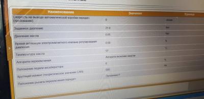

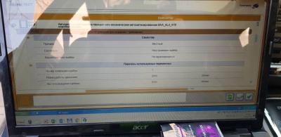

SofAriKs Опубликовано: 27 марта 2019 Поделиться Опубликовано: 27 марта 2019 Зафотал ошибку коробки в diagbox. Какой приговор? Ошибка Р1167. Ссылка на комментарий Поделиться на других сайтах Больше способов поделиться...
Savenkov_nvrs Опубликовано: 27 марта 2019 Поделиться Опубликовано: 27 марта 2019 (изменено) Зафотал ошибку коробки в diagbox. Какой приговор? Ошибка Р1167.20190327_154255.jpeg20190327_153740.jpegЧто-то у тебя с давлением не кругло. Клапан регулировки возможно. Уровень масла проверить. может утекает откуда нибудь- сальники приводов,охладитель. АКПП не выпендривается при едзде? Изменено 27 марта 2019 пользователем Savenkov_nvrs Ссылка на комментарий Поделиться на других сайтах Больше способов поделиться...
Мартын Опубликовано: 28 марта 2019 Поделиться Опубликовано: 28 марта 2019 Зафотал ошибку коробки в diagbox. Какой приговор? Ошибка Р1167.20190327_154255.jpeg20190327_153740.jpegпоказания давления меняются на ХХ при P и D режиме? 1 Ссылка на комментарий Поделиться на других сайтах Больше способов поделиться...

SofAriKs Опубликовано: 28 марта 2019 Поделиться Опубликовано: 28 марта 2019 При D.показания давления меняются на ХХ при P и D режиме? При D, во время движения. Ссылка на комментарий Поделиться на других сайтах Больше способов поделиться...
Мартын Опубликовано: 28 марта 2019 Поделиться Опубликовано: 28 марта 2019 При D.При D, во время движения.перечитайте предложениепоказания давления меняются на ХХ при P и D режиме? перечитайте предложение1 1 Ссылка на комментарий Поделиться на других сайтах Больше способов поделиться...
SofAriKs Опубликовано: 28 марта 2019 Поделиться Опубликовано: 28 марта 2019 Понял. Посмотрю. Ссылка на комментарий Поделиться на других сайтах Больше способов поделиться...
SofAriKs Опубликовано: 28 марта 2019 Поделиться Опубликовано: 28 марта 2019 Не меняется. 2.67 и P и D на холостом. Ссылка на комментарий Поделиться на других сайтах Больше способов поделиться...
Мартын Опубликовано: 28 марта 2019 Поделиться Опубликовано: 28 марта 2019 Не меняется.2.67 и P и D на холостом.если и на заглушенном моторе,то смотрим провода датчика давления масла и меняем его. 1 Ссылка на комментарий Поделиться на других сайтах Больше способов поделиться...
SofAriKs Опубликовано: 28 марта 2019 Поделиться Опубликовано: 28 марта 2019 Посмотрю и отпишусь. Ссылка на комментарий Поделиться на других сайтах Больше способов поделиться...

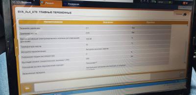

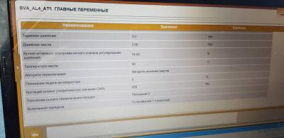

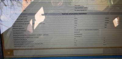

SofAriKs Опубликовано: 28 марта 2019 Поделиться Опубликовано: 28 марта 2019 1 фото полжение P хх2 фото положение D хх3 фото двигатель заглушен Ссылка на комментарий Поделиться на других сайтах Больше способов поделиться...
Дәурен Опубликовано: 28 марта 2019 Поделиться Опубликовано: 28 марта 2019 Здравствуйте, помогите пожалуйста. После промывки гидроблока и замены масла машина не едет, АКПП все положения селектора показывает но машина стоит на месте Ссылка на комментарий Поделиться на других сайтах Больше способов поделиться...
Мартын Опубликовано: 29 марта 2019 Поделиться Опубликовано: 29 марта 2019 1 фото полжение P хх2 фото положение D хх3 фото двигатель заглушен20190328_150434.jpeg20190328_150443.jpeg20190328_150615.jpegКлапана замените или поменяйте местами. 1 Ссылка на комментарий Поделиться на других сайтах Больше способов поделиться...
