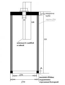

Reactor77 Опубликовано: 23 апреля 2019 Поделиться Опубликовано: 23 апреля 2019 каких оправок? там другая приспособа нужна. если лень делать, то болтик+большая шайба и два одинаковых штыря. 1 Ссылка на комментарий Поделиться на других сайтах Больше способов поделиться...
AVG309 Опубликовано: 23 апреля 2019 Поделиться Опубликовано: 23 апреля 2019 каких оправок? там другая приспособа нужна. если лень делать, то болтик+большая шайба и два одинаковых штыря.Спасибо! А для поршней Е1 и Е2 не разные диаметры?? Ссылка на комментарий Поделиться на других сайтах Больше способов поделиться...
Reactor77 Опубликовано: 23 апреля 2019 Поделиться Опубликовано: 23 апреля 2019 чертёж для обоих Ссылка на комментарий Поделиться на других сайтах Больше способов поделиться...
