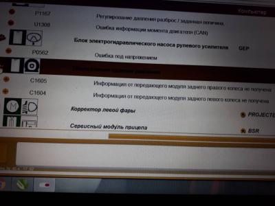

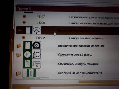

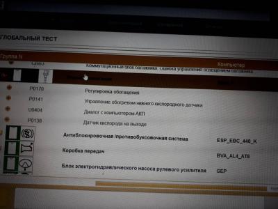

SerGut812 Опубликовано: 12 января 2019 Поделиться Опубликовано: 12 января 2019 Приветсвую . Ал 4 . 407 . 2.0 . Коробка после капиталки . Выехали . Един нормально 1-2-3 . И Бах прнд . На сканере показывает р1167 и абс есп. Устранили ошибки . Поменяли клапана . Почистили гидроблок. Поставили обратно . Все тоже самое . Взял другой ГТ поставили . Тоже самое вылетает в аварийный режим таже 1167. И еще появилась ошибка по движку вторая ламбда . Что может быть где еще рыть ? 0 Цитата Ссылка на комментарий Поделиться на других сайтах Больше способов поделиться...
Reactor77 Опубликовано: 12 января 2019 Поделиться Опубликовано: 12 января 2019 что за капиталка коробки без чистки и ревизии гидроблока?зачем гидротрансформатор меняли? какой в этом смысл?вторую лямбду под замену.вобще всегда в первую очередь устраняют косяки с двигателем, абс. только потом коробка.клапана хоть новые ставили?снимайте гидроблок, разбирайте, собирайте правильно, новые клапана и пробуйте. 0 Цитата Ссылка на комментарий Поделиться на других сайтах Больше способов поделиться...
SerGut812 Опубликовано: 13 января 2019 Поделиться Опубликовано: 13 января 2019 что за капиталка коробки без чистки и ревизии гидроблока?зачем гидротрансформатор меняли? какой в этом смысл?вторую лямбду под замену.вобще всегда в первую очередь устраняют косяки с двигателем, абс. только потом коробка.клапана хоть новые ставили?снимайте гидроблок, разбирайте, собирайте правильно, новые клапана и пробуйте.Да клапана новые . Капиталили в другом городе . Я не имел возможности следить за ходом капиталки. Меняли ГТ местами потому что уже не знал где рыть .изза второй ламбды тоже могут быть такие проблемы с коробкой? 0 Цитата Ссылка на комментарий Поделиться на других сайтах Больше способов поделиться...

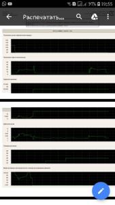

Мартын Опубликовано: 13 января 2019 Поделиться Опубликовано: 13 января 2019 (изменено) Да клапана новые . Капиталили в другом городе . Я не имел возможности следить за ходом капиталки. Меняли ГТ местами потому что уже не знал где рыть .изза второй ламбды тоже могут быть такие проблемы с коробкой?Из-за второй проблем с коробом не должно быть.Какое давление сейчас на D при 90С на ХХ? Изменено 13 января 2019 пользователем Мартын 0 Цитата Ссылка на комментарий Поделиться на других сайтах Больше способов поделиться...
SerGut812 Опубликовано: 13 января 2019 Поделиться Опубликовано: 13 января 2019 Из-за второй проблем с коробом не должно быть.Какое давление сейчас на D при 90С на ХХ?когда ехали заданое было 21 . А показывало 3-4 . Там по графику видно было что со всех скоростей при езде когда за 21 переваливает уходит в аварию. 0 Цитата Ссылка на комментарий Поделиться на других сайтах Больше способов поделиться...
Reactor77 Опубликовано: 13 января 2019 Поделиться Опубликовано: 13 января 2019 насколько я знаю, 21 это при заглушенном двигателе так показывает. мне кажется у вас что-то с проводкой или электроникой 0 Цитата Ссылка на комментарий Поделиться на других сайтах Больше способов поделиться...
