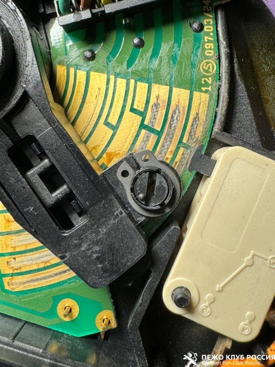

Andrey avto Опубликовано: 13 января Поделиться Опубликовано: 13 января Здравствуйте. Скажите пожалуйста. Для датчика положения селектора передач, такая потёртости дорожек критична? Спасибо. 0 Цитата Ссылка на комментарий Поделиться на других сайтах Больше способов поделиться...
Reactor77 Опубликовано: 14 января Поделиться Опубликовано: 14 января он работает? 0 Цитата Ссылка на комментарий Поделиться на других сайтах Больше способов поделиться...
Пасека Опубликовано: 14 января Поделиться Опубликовано: 14 января 21 час назад, Andrey avto сказал: Для датчика положения селектора передач, такая потёртости дорожек критична? Это не протертости а стертости. Дорожек там нет. Если этот селектор работает -то это чудо чудесное. 0 Цитата Ссылка на комментарий Поделиться на других сайтах Больше способов поделиться...
Andrey avto Опубликовано: 15 января Поделиться Опубликовано: 15 января 20 часов назад, Пасека сказал: Это не протертости а стертости. Дорожек там нет. Если этот селектор работает -то это чудо чудесное Дело в том, что моё dp0 начала уходить в аварийный режим, началось по нарастающей, сначала ехал по трассе и бац АР с ударом, остановился, перезапустил и всё ок. Ехал дальше ускорялся тормозил, всё идеально переключает, приехал домой. На следующий день 5 минут езды и она в аварию, перезапуск уже не помог. В итоге она и вовсе с паркинга на драйв не хотела переключаться, селектор был заблокирован. Достаю предохранитель на акпп, а он перегоревший, вставляю новый, успеваю переключить на драйв (аварийный режим до сих пор горит) доезжаю до гаража, ставлю на паркинг и снова не переключить на драйв. Смотрю предохранитель, сгорел. И так сгорал каждый новый предохранитель после включения зажигания. Почистил все клеммы что видел, все косы что кузова касались, фишки, разъёмы, всё просушивал. Предохранитель перестал перегорать. Аварийный режим уже на постоянной основе почти, клеммы хоть на сутки скидывай и ничего не помогает. Единственное если завести машину на холодную, дать поработать 5 минут, заглушить и снова завести, то ошибка пропадает, но как только авто прогревается до градусов 70-80, снова ошибка. И на горячую уже перезапуск не помогает. К сожалению к ней даже clip не подключить, где-то по ходу обрыв. Не знаю что делать. Вот я и думаю, может ли быть это всё из за этого датчика. Скажите пожалуйста что знаете, спасибо вам что откликнулись Добавлю. До первого аварийного режима, были холода - 30. Заводить не пытался даже. Два оборота стартером прогрутил и передумал. Дождался когда теплее стало и завёл, под капотом всё было белое замерзшее. 0 Цитата Ссылка на комментарий Поделиться на других сайтах Больше способов поделиться...

Пасека Опубликовано: 15 января Поделиться Опубликовано: 15 января Замените селектор (или плату контактную) и посмотрите мозги коробки (на пежо они за акумулятором) на предмет окисления контактов и сами кнтакты предмет трещин и т.д. 0 Цитата Ссылка на комментарий Поделиться на других сайтах Больше способов поделиться...
