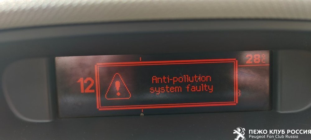

Дмитрий88 Опубликовано: 16 августа 2023 Поделиться Опубликовано: 16 августа 2023 У машины плавают обороты но совсем не много и не долго,1000 а потом до 700 опускаются. Я в сервис. Мне сказали сделать частичную замену. Я её сделал. Через пару часов всё опять повторилось. Опять этот анти-полюшен. По диагностике не знаю какая она мне сказали заменить электроклапан. Я сам снял их и проверил, действительно один работал кое как, то работает то нет даже после чистки. Я поменял их местами(т к плохой был со стороны салона, и проще будет поменять ближний) Приехал в сервис, получил новый клапан. Установили сделали ещё замену част. Т.к. обнаружили сырую крышку гидроблока.заменили на нём прокладку. Сейчас он сухой! Делали адаптацию! Как они сказали! Но как есть не скинули счётчик старения масла(Я так думаю) Анти-полюшен вылез спустя час. Но ни какой аварии целый день. Масло уже всё новое в ней. На следующий день всё по старому(запускаю сразу анти-полюшен. Поездишь немного. Как правило 4 и авария) Глушу анти-полюшен, но без аварии. 1 2 3норм, Кстати на горячую обороты не плавают не троит. Мне диагност который делал первую диагностику сказал нужно заменить саленоиды. Он сейчас в отпуске. Это самый толковый в нашем городе. Поехал к другим тоже вроде толковые, говорят попробовать заменить фильтр АКПП. Но ценник меня не очень радует 16000. И не хочется выбросить их зря. А методом тыка можно и всё так поменять. Вот я и смотрю варианты где сам пока могу. Завтра записался на диаг. Лексией. В другом городе. И отскриню всё что будет. Чтобы вам стало понятнее 0 Цитата Ссылка на комментарий Поделиться на других сайтах Больше способов поделиться...

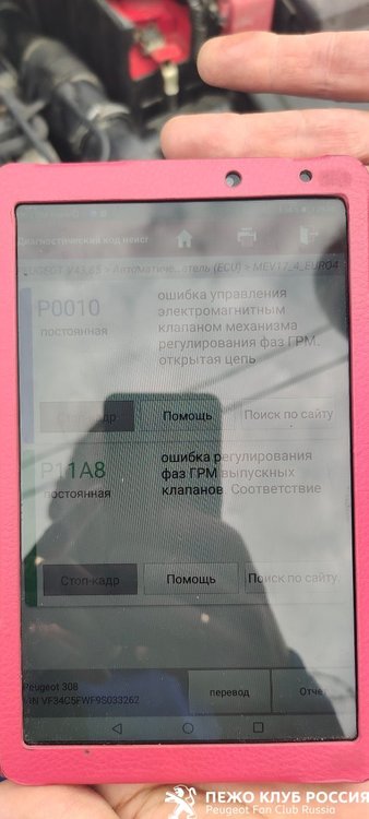

Дмитрий88 Опубликовано: 16 августа 2023 Поделиться Опубликовано: 16 августа 2023 Да Электромагнитный клапан. И сейчас когда снял офигел. У него разве должно быть свободное хождение когда трясёш? А тот типа мастер который его ставил снял с него сеточки. Сейчас хрен обменяешь(6500) на ветер. Похоже Ехать разбираться даже нет желания. Город не большой у нас и проще сарафанное радио включить. Хотя клапан трещит бодро. И решил пока дома сам без дела сижу посмотреть катушки и свечи И о ужас я таких не разу не видел!!! Хоть на стенд ставь для рекламы!!! Там такой кокс на них, но не сырые и не чёрный а как известь. Откорябал, завтра за новыми. И про обманку вот такая подойдёт или электронную надо 0 Цитата Ссылка на комментарий Поделиться на других сайтах Больше способов поделиться...

Дмитрий88 Опубликовано: 16 августа 2023 Поделиться Опубликовано: 16 августа 2023 5 минут назад, Дмитрий88 сказал: Я говорю то что мне было сказано!!! Мне ещё пока не чего не делали.(ни какие там шиномонтажники) Диагностика Лексия будет завтра. Всё ошибки по мотору если будут есть смогу завтра показать. Продавай легко сказать. Может купишь тогда Единственное что вылазит сразу после запуска это вот. Весь день смотрел контакты предохранители,свечи, вобщем куда смог залезть. Проехался сейчас с пол часа местами 130км/час подержал. Аварии не выдало Диагност сможет на заводские вернуть? И вообще посмотреть какая там прошивка. Спрашиваю может глупые вопросы конечно. Единственного у нас рядом нашёл с этим сканером. И что можно у него попросить сделать вообще 0 Цитата Ссылка на комментарий Поделиться на других сайтах Больше способов поделиться...

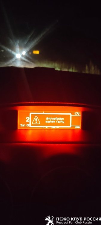

Дмитрий88 Опубликовано: 21 августа 2023 Поделиться Опубликовано: 21 августа 2023 Здравствуйте Может сталкивался кто с таким! После сброса старения масла почти сразу начала показывать неисправность АКПП. Выскакивает аварийный режим на табло. Но машина работает нормально но. И на 4ю переключает. Давление в норме. Единственное что не нравится это оголённые провода датчика давления АКПП(заизолировал, заказал новый скоро придёт) Но повторная диагностика не показывает ошибки по каробке. А на табло есть. Диагностика была Лексией как и рнкамендуют 0 Цитата Ссылка на комментарий Поделиться на других сайтах Больше способов поделиться...
Пасека Опубликовано: 21 августа 2023 Поделиться Опубликовано: 21 августа 2023 Это память ошибки в компе. Надо сброс сделать. 0 Цитата Ссылка на комментарий Поделиться на других сайтах Больше способов поделиться...
Дмитрий88 Опубликовано: 21 августа 2023 Поделиться Опубликовано: 21 августа 2023 1 час назад, Пасека сказал: Это память ошибки в компе. Надо сброс сделать. Спасибо попробую!!!! А то горит ошибка.едет нормально.диагностика не видит!!! Кстати сейчас проблема с впускным бугелем решается просто(его стали производить отдельно) 0 Цитата Ссылка на комментарий Поделиться на других сайтах Больше способов поделиться...
