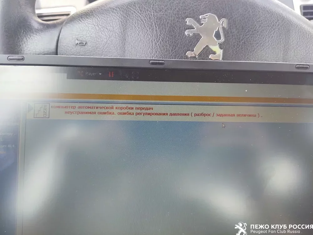

Yarost Опубликовано: 15 августа 2022 Поделиться Опубликовано: 15 августа 2022 Всем привет, загнали в сервис Пежо 308 отремонтировали акпп, поменяли уже два гидротрансформатора, все соленоиды новые, гидроблок перебран, давление масла нормальное, но после прогрева машина при переключении на третью передачу резко тормозит, будто кто-то её сзади схватил и потом переключается на третью передачу и в аварию, вылезает ошибка u1209 потеря связи между блоками, как можно прозвонить? Может есть схема или ещё что? 0 Цитата Ссылка на комментарий Поделиться на других сайтах Больше способов поделиться...
