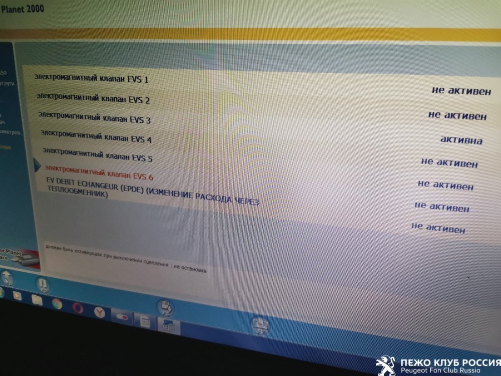

Torbrand Опубликовано: 19 октября 2020 Поделиться Опубликовано: 19 октября 2020 2 часа назад, Reactor77 сказал: а где данные по давлению в разных режимах? экстрасенсы в отпуске. вы если решили сэкономить на сервисе, проводите тогда уж все процедуры как положено, а не гадайте про педаль. та ошибка в основном по круизу Делал мне диагностику товарищ через пежо планет или как она называется, никаких ошибок по коробке не найдено было, про давление сказал что тоже все хорошо, единственное что мы нашли, дак это то что электромагнитный клапан evs6 никак не реагирует при включении разных положении селектора 0 Цитата Ссылка на комментарий Поделиться на других сайтах Больше способов поделиться...

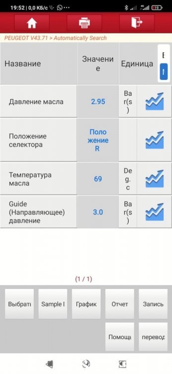

Torbrand Опубликовано: 19 октября 2020 Поделиться Опубликовано: 19 октября 2020 Сегодня проверим давление и напишу 0 Цитата Ссылка на комментарий Поделиться на других сайтах Больше способов поделиться...
Torbrand Опубликовано: 19 октября 2020 Поделиться Опубликовано: 19 октября 2020 0 Цитата Ссылка на комментарий Поделиться на других сайтах Больше способов поделиться...
Torbrand Опубликовано: 19 октября 2020 Поделиться Опубликовано: 19 октября 2020 Забыли сделать скрин режима D, но там было заданое 3,фактического 2.9! Заметили такую особенность, если из режима p или n переходишь в r, заданное давление на секунду подпрыгивает до 5 и в этот момент чувствуется как включается передача, а потом возвращается на 3, с драйвом такого нет, заданное давление не прыгает до 5 ! А сейчас самое странное, когда уехал человек со сканером, с тестем затолкали машину на эстакаду обратно, эстакада у нас немного с горкой, поэтому машина встала чуть с поднятой мордой, тут я решил зачем то поставить драйв и дать чуть чуть газ к она поехала!! Пару минут туда сюда катался, вперед назад, думаю дай попробую на дорогу, выезжаю, машина стала разгоняться и в момент когда как мне показалось она должна была включить 2, хлоп, и передача пропала, без всяких звуков стуков и тому подобное, просто как отрезало, вернулся задним ходом, стали снова толкать на эстакаду, толкнули, снова включаю драйв, она едет, в итоге заехал на эстакаду своим ходом! 0 Цитата Ссылка на комментарий Поделиться на других сайтах Больше способов поделиться...
Reactor77 Опубликовано: 20 октября 2020 Поделиться Опубликовано: 20 октября 2020 картинки это хорошо, но мало и ожидаемо. нужны данные по давлению на разных оборотах двигателя. 0 Цитата Ссылка на комментарий Поделиться на других сайтах Больше способов поделиться...

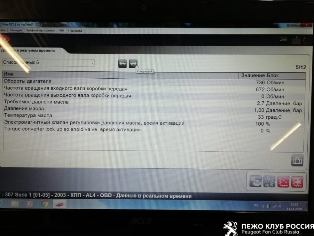

Unickkkk Опубликовано: 12 ноября 2020 Поделиться Опубликовано: 12 ноября 2020 Всем привет. Подскажите как быть. Давление в АКПП 1 бар на холодную, прогретый может упасть до 0.6.клапана новые, масло тоже. Пежо 307,al4. 0 Цитата Ссылка на комментарий Поделиться на других сайтах Больше способов поделиться...
Reactor77 Опубликовано: 13 ноября 2020 Поделиться Опубликовано: 13 ноября 2020 похоже на забитый фильтр 0 Цитата Ссылка на комментарий Поделиться на других сайтах Больше способов поделиться...

Unickkkk Опубликовано: 15 ноября 2020 Поделиться Опубликовано: 15 ноября 2020 13.11.2020 в 17:56, Reactor77 сказал: я бы снял. заодно на втулку маслонасоса глянуть и на ленту первой-второй. просто эти вещи без снятия короба не поменять. Самое нижнее значение не должно же быть 0%? 0 Цитата Ссылка на комментарий Поделиться на других сайтах Больше способов поделиться...
Руслан_11о5 Опубликовано: 16 ноября 2020 Поделиться Опубликовано: 16 ноября 2020 Доброго времени суток! Не знаю куда писать, админ блокирует, какие-то минусы наставил мне, за то что 5 минут был на сайте и попросил людей о помощи. Про коробку робот на пежо 207 куда можно написать? 0 Цитата Ссылка на комментарий Поделиться на других сайтах Больше способов поделиться...
Reactor77 Опубликовано: 16 ноября 2020 Поделиться Опубликовано: 16 ноября 2020 15 часов назад, Unickkkk сказал: Самое нижнее значение не должно же быть 0%? это клапан бублика. он только в движении выше второй передачи активен бывает. но не всегда 2 часа назад, Руслан_11о5 сказал: Доброго времени суток! Не знаю куда писать, админ блокирует, какие-то минусы наставил мне, за то что 5 минут был на сайте и попросил людей о помощи. Про коробку робот на пежо 207 куда можно написать? ну тут про акпп вобще-то. создавайте новую тему. а чего там в роботе-то. там же механика плюс блок актуаторов. 0 Цитата Ссылка на комментарий Поделиться на других сайтах Больше способов поделиться...
