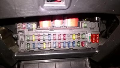

Прикрепленный файл  WP_20171026_14_27_23_Pro.jpg   1007,54К   Количество загрузок: 147
Может быть пригодится. :oga:
у меня вот так расположены. вопрос про F25. на картинке стоит предохранитель 40 А. и расположен он чуть ниже. а у меня стоит SH и расположен он повыше. Так у всех или только у меня?post-34850-0-35096300-1509046722_thumb.j
SH есть ШУНТ и вы его в другое место просто не запихнете.....

В мукулатуре значится 2 блока предохранителей в панели 15 и 16. Это типа под разные комплектации? У себя специально снимал эту штуку, что бы найти. Кстати по описанию они почти дублируются.
Правильно. Шунт. А вот предохранитель на 40 А может отлично встать в это же место только ниже по вертикали. Как и нарисовано в мануале. Вопрос что измениться в схеме и не навредит ли это общей работоспособности и не приведет ли к плачевным последствиям ну и все такое в этом роде. И почему в мануале нарисован именно пред на 40А а не перемычка ( шунт ). Как в моем случае.
авто с завода идет с 30 А предом ниже шунта - транспортное состояние!
А при предпродажке ставят шунт ВМЕСТО преда и это переводит авто в клиентский режим.

Вот замутили то. Зачем только такие манипуляции? Понятно. Спс.
чтобы аккум не садился на площадках продаж
