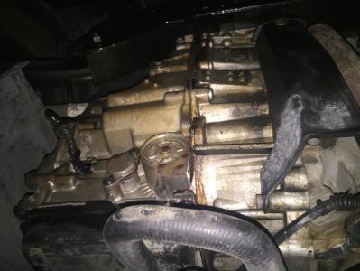

Киприот Опубликовано: 23 августа 2016 Поделиться Опубликовано: 23 августа 2016 Пежо 307, 2003 г 1.6 16v,акпп ал4 На фото вид с низу. Купил недавно, все было в отличном состоянии пока не обнаружил данную проблему.Как видим на фото - течёт из под ГБ, видимо ремонтировалась коробка, но местные дятлы (Кипр) не нашли прокладку и задули все герметиком, который не держит и пропускает масло наружу.Пока работа акпп характеризуется как штатная, но с каждым днём всё чаще начинает себя вести капризно и жестко, на светофорах иногда сама ускоряется пинком под зад и при торможении движком не сбрасывает передачу а типа обороты подбрасывает и опускает, чувствуется как ускорение-торможение-ускорение-торможение и так может пол км проехать ))По пп2000 ошибок нет, аварийного режима тоже пока слава богу нет.Была одна ошибка по акпп, но очень-очень давно, ещё за долго до меня, связанная с блокировкой ГТ.Пежо 307, 2003 г 1.6 16v,акпп ал4 На фото вид с низу. Купил недавно, все было в отличном состоянии пока не обнаружил данную проблему.Как видим на фото - течёт из под ГБ, видимо ремонтировалась коробка, но местные дятлы (Кипр) не нашли прокладку и задули все герметиком, который не держит и пропускает масло наружу.Пока работа акпп характеризуется как штатная, но с каждым днём всё чаще начинает себя вести капризно и жестко, на светофорах иногда сама ускоряется пинком под зад и при торможении движком не сбрасывает передачу а типа обороты подбрасывает и опускает, чувствуется как ускорение-торможение-ускорение-торможение и так может пол км проехать ))По пп2000 ошибок нет, аварийного режима тоже пока слава богу нет.Была одна ошибка по акпп, но очень-очень давно, ещё за долго до меня, связанная с блокировкой ГТ. Ссылка на комментарий Поделиться на других сайтах Больше способов поделиться...
Димон13 Опубликовано: 24 августа 2016 Поделиться Опубликовано: 24 августа 2016 Пежо 307, 2003 г 1.6 16v,акпп ал4 На фото вид с низу. Купил недавно, все было в отличном состоянии пока не обнаружил данную проблему.Как видим на фото - течёт из под ГБ, видимо ремонтировалась коробка, но местные дятлы (Кипр) не нашли прокладку и задули все герметиком, который не держит и пропускает масло наружу.Пока работа акпп характеризуется как штатная, но с каждым днём всё чаще начинает себя вести капризно и жестко, на светофорах иногда сама ускоряется пинком под зад и при торможении движком не сбрасывает передачу а типа обороты подбрасывает и опускает, чувствуется как ускорение-торможение-ускорение-торможение и так может пол км проехать ))По пп2000 ошибок нет, аварийного режима тоже пока слава богу нет.Была одна ошибка по акпп, но очень-очень давно, ещё за долго до меня, связанная с блокировкой ГТ.Пежо 307, 2003 г 1.6 16v,акпп ал4 На фото вид с низу. Купил недавно, все было в отличном состоянии пока не обнаружил данную проблему.Как видим на фото - течёт из под ГБ, видимо ремонтировалась коробка, но местные дятлы (Кипр) не нашли прокладку и задули все герметиком, который не держит и пропускает масло наружу.Пока работа акпп характеризуется как штатная, но с каждым днём всё чаще начинает себя вести капризно и жестко, на светофорах иногда сама ускоряется пинком под зад и при торможении движком не сбрасывает передачу а типа обороты подбрасывает и опускает, чувствуется как ускорение-торможение-ускорение-торможение и так может пол км проехать ))По пп2000 ошибок нет, аварийного режима тоже пока слава богу нет.Была одна ошибка по акпп, но очень-очень давно, ещё за долго до меня, связанная с блокировкой ГТ.Ну так в чём проблема. Заказывай и ставь прокладку. Пока масло не упустил и не попалик коробасик. Заодно и масло поменяешь и ГБ промоешь. В соседней ветке весь процес описан и про ГБ и про масло.А пока будешь ждать прокладку далей масла и выстави уровень. Ссылка на комментарий Поделиться на других сайтах Больше способов поделиться...
Киприот Опубликовано: 24 августа 2016 Поделиться Опубликовано: 24 августа 2016 Ну так в чём проблема. Заказывай и ставь прокладку. Пока масло не упустил и не попалик коробасик. Заодно и масло поменяешь и ГБ промоешь. В соседней ветке весь процес описан и про ГБ и про масло.А пока будешь ждать прокладку далей масла и выстави уровень.Да вот загвоздка в том что масло в коробасике не родное судя по цвету, а типа дексрон 3 какое-то там... И хз можно ли уровень добить каким то репсолом дексрон 3, который такой же по цвету и тд... А менять его полностью на неделю - ну нах, по деньгам чуть меньше чем полный ремонт, 2/3 где то... Ссылка на комментарий Поделиться на других сайтах Больше способов поделиться...
Мартын Опубликовано: 24 августа 2016 Поделиться Опубликовано: 24 августа 2016 Да вот загвоздка в том что масло в коробасике не родное судя по цвету, а типа дексрон 3 какое-то там... И хз можно ли уровень добить каким то репсолом дексрон 3, который такой же по цвету и тд... А менять его полностью на неделю - ну нах, по деньгам чуть меньше чем полный ремонт, 2/3 где то...Тогда может просто добить его и все судя по такому раскладу.Зачем вообще масло доливать - менять? Ссылка на комментарий Поделиться на других сайтах Больше способов поделиться...
Киприот Опубликовано: 24 августа 2016 Поделиться Опубликовано: 24 августа 2016 (изменено) Тогда может просто добить его и все судя по такому раскладу.Зачем вообще масло доливать - менять?Дык вы не поняли. Фото было выложено с целью просвещения общественности так сказать...В сервисе назначено на понедельник следующий, масло уже подобрано родное и зарезервировано. Просто может у кого идеи какие есть, напутствия ))Ну и до понедельника что делать тоже хз, т.к. колеса нужны очень по работе и останавливаться нельзя. Если долить такого же типа масла, на несколько дней - критично? Изменено 24 августа 2016 пользователем Киприот Ссылка на комментарий Поделиться на других сайтах Больше способов поделиться...
Киприот Опубликовано: 24 августа 2016 Поделиться Опубликовано: 24 августа 2016 Да и странно что ошибки нет, может перелили при ремонте и от избыточного давления герметик пробивает? Ссылка на комментарий Поделиться на других сайтах Больше способов поделиться...
Мартын Опубликовано: 24 августа 2016 Поделиться Опубликовано: 24 августа 2016 Дык вы не поняли. Фото было выложено с целью просвещения общественности так сказать...В сервисе назначено на понедельник следующий, масло уже подобрано родное и зарезервировано. Просто может у кого идеи какие есть, напутствия ))Ну и до понедельника что делать тоже хз, т.к. колеса нужны очень по работе и останавливаться нельзя.Если долить такого же типа масла, на несколько дней - критично?Есть такое выражение как на такси дешевле!Как можно утверждать какое масло туда залили?Лучше долить то,на что потом будете менять,а не делать коктейль.Вы же сами писали про дороговизну масла и т.д. Ссылка на комментарий Поделиться на других сайтах Больше способов поделиться...
dimanoid Опубликовано: 24 августа 2016 Поделиться Опубликовано: 24 августа 2016 Мксло по цене обычное. Около 500 р литр. А на 4 литрах особо не выгодаешь ничего. Чтобы более менее смешать, надо минимум три замены. Я когда первый раз гудрон слил, офигел. При регулировке уровня на второй замене уже текло просто грязное. То есть 2 замены и 8 литров масла как бы его обновили, но с точки зрения его чистоты все не так радужно. Еще пара замен даст более менее чистый "слив". Вот и думай сколько его надо Мксло по цене обычное. Около 500 р литр. А на 4 литрах особо не выгодаешь ничего. Чтобы более менее смешать, надо минимум три замены. Я когда первый раз гудрон слил, офигел. При регулировке уровня на второй замене уже текло просто грязное. То есть 2 замены и 8 литров масла как бы его обновили, но с точки зрения его чистоты все не так радужно. Еще пара замен даст более менее чистый "слив". Вот и думай сколько его надо Мксло по цене обычное. Около 500 р литр. А на 4 литрах особо не выгодаешь ничего. Чтобы более менее смешать, надо минимум три замены. Я когда первый раз гудрон слил, офигел. При регулировке уровня на второй замене уже текло просто грязное. То есть 2 замены и 8 литров масла как бы его обновили, но с точки зрения его чистоты все не так радужно. Еще пара замен даст более менее чистый "слив". Вот и думай сколько его надо Ссылка на комментарий Поделиться на других сайтах Больше способов поделиться...

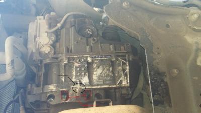

stafikus Опубликовано: 30 августа 2016 Поделиться Опубликовано: 30 августа 2016 Нужна срочная помощь. Заглянув под машину заметил небольшое пятно масляного характера на защите. Сняв защиту обнаружил что АКПП вся в мокрая. ФОТО ПрилагаюЖидкость очень жидкая на масло не похожа.. Ссылка на комментарий Поделиться на других сайтах Больше способов поделиться...
Мартын Опубликовано: 30 августа 2016 Поделиться Опубликовано: 30 августа 2016 (изменено) Вопрос то в чем состоит?Там только моторное и коробочное масло.Моторное очень темное обычно. Изменено 30 августа 2016 пользователем Grigorushka Ссылка на комментарий Поделиться на других сайтах Больше способов поделиться...
stafikus Опубликовано: 30 августа 2016 Поделиться Опубликовано: 30 августа 2016 Вопрос. Откуда течет. Сальник или прокладку пробило не пойму.. Течь из отверстий обведенных красным. От туда течет. Что там.??? Ссылка на комментарий Поделиться на других сайтах Больше способов поделиться...
sab Опубликовано: 30 августа 2016 Поделиться Опубликовано: 30 августа 2016 это не коробка, а мотор Ссылка на комментарий Поделиться на других сайтах Больше способов поделиться...
