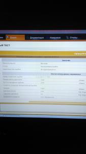

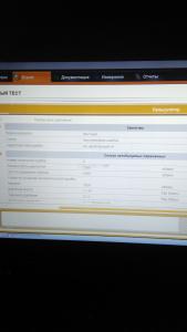

serega56 Опубликовано: 6 июля 2016 Поделиться Опубликовано: 6 июля 2016 Доброе время суток) подскажите пожалуйста, по АКПП проблема с переключением. Например, трогаешься, все норм, в момент переключение с 1 на 2 если не отпустить педаль газа, то поднимаются обороты и переключение переходит с ударом, при переключении со 2 на 3 вроде нормально, с 3 на 4 тоже, но если переключение под нагрузкой, например, при подъёме, то авто дергается и АКПП входит в аварийный режим Ссылка на комментарий Поделиться на других сайтах Больше способов поделиться...
Мартын Опубликовано: 6 июля 2016 Поделиться Опубликовано: 6 июля 2016 (изменено) Доброе время суток) подскажите пожалуйста, по АКПП проблема с переключением. Например, трогаешься, все норм, в момент переключение с 1 на 2 если не отпустить педаль газа, то поднимаются обороты и переключение переходит с ударом, при переключении со 2 на 3 вроде нормально, с 3 на 4 тоже, но если переключение под нагрузкой, например, при подъёме, то авто дергается и АКПП входит в аварийный режимКак вы собираетесь без диагностики решить вопрос?Я даже бы сказал без осмотра вопроса? Изменено 6 июля 2016 пользователем Grigorushka Ссылка на комментарий Поделиться на других сайтах Больше способов поделиться...
serega56 Опубликовано: 6 июля 2016 Поделиться Опубликовано: 6 июля 2016 Ошибки были разброс давления и не соответствие на входе вроде бы, завтра уточню Ссылка на комментарий Поделиться на других сайтах Больше способов поделиться...
serega56 Опубликовано: 7 июля 2016 Поделиться Опубликовано: 7 июля 2016 Вот такие ошибки Ссылка на комментарий Поделиться на других сайтах Больше способов поделиться...
