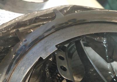

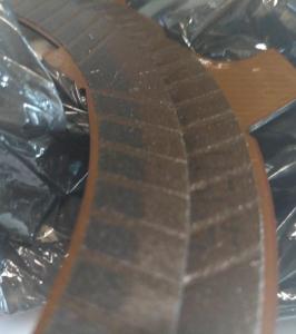

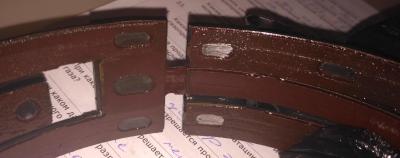

Lobster Опубликовано: 14 июня 2017 Поделиться Опубликовано: 14 июня 2017 Приветствую всех! Вскрыл короб-донор для замены всего что можно через заднюю крышку АКПП на авто. Тефлон будет новый. Вытащил из донора:Вал Е1, хаб, ленту, поршень ленты, фрикционы тормоза. С виду все в приличном состоянии кроме ленты и фриков тормоза. На фрикционах есть прижеги (на половину высоты), на ленте пошел износ крайних заклепок (см. фото). На сколько такие дефекты критичны? Спасибо! Ссылка на комментарий Поделиться на других сайтах Больше способов поделиться...
Reactor77 Опубликовано: 14 июня 2017 Поделиться Опубликовано: 14 июня 2017 фрики ещё поживут, ленту заменить Ссылка на комментарий Поделиться на других сайтах Больше способов поделиться...
sab Опубликовано: 14 июня 2017 Поделиться Опубликовано: 14 июня 2017 сфоткай, есть ли износ там, где тефлон работает Ссылка на комментарий Поделиться на других сайтах Больше способов поделиться...
Lobster Опубликовано: 14 июня 2017 Поделиться Опубликовано: 14 июня 2017 фрики ещё поживут, ленту заменитьтам износа нет ни визуально не на ощупь Ссылка на комментарий Поделиться на других сайтах Больше способов поделиться...
Reactor77 Опубликовано: 14 июня 2017 Поделиться Опубликовано: 14 июня 2017 видно же что заклёпка уже скоро по барабану шоркать будет. потом барабан шлифовать будешь. если не хочешь покупать новую, можеш дремелем "углубить" заклёпку. но это на свой страх и риск Ссылка на комментарий Поделиться на других сайтах Больше способов поделиться...
Lobster Опубликовано: 15 июня 2017 Поделиться Опубликовано: 15 июня 2017 видно же что заклёпка уже скоро по барабану шоркать будет. потом барабан шлифовать будешь. если не хочешь покупать новую, можеш дремелем "углубить" заклёпку. но это на свой страх и рискя имел в виду нет износа там где тефлон работает, про ленту понятно (не на то сообщение ответил).по поводу фриков - кроме прижегов есть погиб на двух кольцах примерно 2-3 мм если положить на плоскость - это критично? Ссылка на комментарий Поделиться на других сайтах Больше способов поделиться...
Reactor77 Опубликовано: 15 июня 2017 Поделиться Опубликовано: 15 июня 2017 и прожёги и прогиб на кольцах из одного пакета? тогда заменить эти пару колец Ссылка на комментарий Поделиться на других сайтах Больше способов поделиться...
