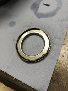

На днях занялся повторным ремонтом. Снял крышку и вал - обнаружил такую картину:
С подшипником в таком состоянии я ездил 4-5 месяцев, да еще жару давал коробке (педаль в пол)! :laugh2:
Причина в неправильной установке вала во время переборки коробки - сверху вниз.
Нашел БУ подшипник с разбора (с коробки с пробегом в 100 тысяч км). Заказать новый оригинальный проблема через всякие экзисты, эмексы и т.п.
поясни вот это!
