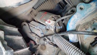

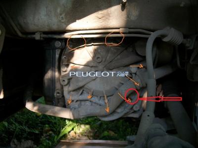

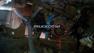

wolf444 Опубликовано: 24 июня 2015 Поделиться Опубликовано: 24 июня 2015 На свой вопрос о замене датчика частоты вращения двигателя на входе в коробку передач, я внятного ответа не получил. А потому представляю свой процесс замены этого датчика. Может кому ещё пригодится.Из не особого стандартных инструментов Вам понадобится: звёздочка, шестигранник, второй домкрат, удлинитель накидного ключа. Далее - собственно сам датчик, три пластиковых хомута и клёпки для подкрылки.1). Домкратим машину и снимаем левое переднее колесо. Снимаем защиту двигателя. Снимаем подкрылку и открывается вид на коробку. Там видим датчик (его с другим не перепутаешь). Сам этот узел не фотографировал, но приложу для наглядности фото из нета (датчик обозначен красной стрелкой и кружочком) фото №1.2). Откручиваем крепление датчика звёздочкой и вынимаем датчик из корпуса АКПП.3). Лезем под капот. Снимаем воздушный фильтр. Снимаем аккумулятор (здесь понадобится головка на десять с удлинителем). Далее снимаем поддон аккумулятора и крепление компьютера (несколько болтов на 13 и 2 болта под звёздочку.4) Видим болт на 19. Это болт крепления АКПП. Домкратим вторым домкратом АКПП и откручиваем этот болт (Стрелка и кружок на фото №2).5) Срезаем 3 пластиковых хомута, которые держат в связке проводку нашего датчика.6) Убираем в сторону компьютер и видим клеммную коробку датчиков (фото №3).7) Тянем за белый рычаг на клеммной коробке и отстёгиваем клеммы датчиков от клеммной коробки потянув в сторону (всё как указано на фото №4).8) Что бы открылся доступ к клеммам датчиков, откручиваем шестигранником болты на отстёгнутой клеммной коробке (как показано на фото №5) и стягиваем в сторону (указано стрелкой) защиту клемм.9) Далее всё просто. Вытаскиваем клемму нашего датчика из клеммной коробки, вставляем клемму нового датчика и собираем клеммную коробку в обратном порядке.10) Обязательно проложить провод датчика так, как он лежал и закрепить хомутами в ранее закрепленных местах. Вставить датчик в корпус АКПП и закрепить болтом11). Ссылка на комментарий Поделиться на других сайтах Больше способов поделиться...
