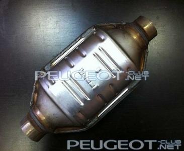

Не проще каты поменять? Или на 3.0 такой не подойдет?
Bosal 099-949
Edited by Calibrik1
Опа. А завод Bosal в 50 м метров от моего завода. Надо нагрянуть к ним с дружеским визитом :)
Действительно могут ли такие как в сообщении выше встать на трешку?
