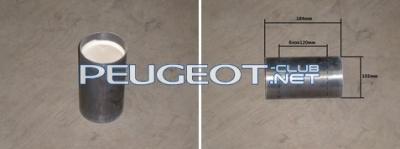

Катализатор 3.0 Дорестайл. Проставки.
BoJIK
Обещаю, как только "гавкнет" кат - я буду пробовать с универсальным.
Наверное и мини-кат попробую, хотя думаю из-за SAI он не прокатит (теоритически). xsmile.png.pagespeed.ic.5Yux4gu5_h.png Заодно руки чешутся раздвоить выхлоп с приятным рыком...

Раздвоение накладно, если только нет в багажнике аккума, места там вообще нет. Кстате без катов звук остался примерно такой же, только пылесосит и под сброс проплевывается иногда) Мне просто интересно сколько миникат проходит)
Теоритически, если его промывать периодически от сажи - то должен ходить... Меня больше смущает как дк2 через миникат будет реагировать на подачу SAI.

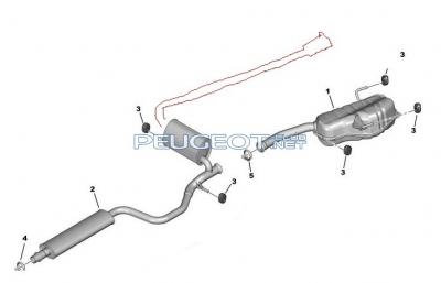

Для трубы места хватит? Если как вариант - так замутить:
Кстати, что это "за апендикс"в выпуске?
Теоритичестки, если его промывать периодически от сажи - то должен работать долго. Но как ДК2 будет реагировать на SAI, через мини-катализатор - хз... Изменено пользователем Calibrik1

Я про раздвоения выхлопной системы))
А про "апендикс" знаешь? Что это за "ответвление" (см картинку)
Может быть это как то с эко связано!? Но водосборник еще тот )))
можно было бы попытаться нарыть таких да подешевле экзиста.

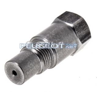

а есть у кого-нибудь чертеж механической обманки на пежо 607 207 л.с , а то за прошивку заломили 200$ и нет гарантии что чек опять не загорится, хочу для начала попробовать механические.
FortLuft 000100 - обманка л/зонда механическая вкруч. 3 дн. - 541 ₽
Точить дороже выйдет
а где такую можно заказать? и как результаты ее работы?
Как работает не в курсе... Заказать можно тут или на магазине/емексе.
Обманка не поможет.максимум день и чек опять загориться. Только шить. В прошивки будут программно отключать кислородник и блок не будет опрашить его.у нас 6 рублей за прошивку.жду зп )))буду шиться.

Глупости. При желании подобрать блок катализатора по размеру. Вварить - дело пары часов для толкового сварщика.
