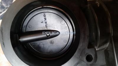

svf76 Опубликовано: 8 февраля 2016 Поделиться Опубликовано: 8 февраля 2016 (изменено) снял дросельную заслонку с двигателя и возник вопрос , как должна стоять заслонка когда снята с двигателя в свободном положении ? закрыта до предела или с маленьким зазором ? ( у меня она на пару миллиметров приоткрыта и соответственно ходит в обе стороны в одну сторону на пару миллиметров до полного закрытия и во вторую сторону до полного открытия , в обе стороны идет туго , чувствуется работа пружины ) Изменено 8 февраля 2016 пользователем svf76 Ссылка на комментарий Поделиться на других сайтах Больше способов поделиться...
Мартын Опубликовано: 8 февраля 2016 Поделиться Опубликовано: 8 февраля 2016 снял дросельную заслонку с двигателя и возник вопрос , как должна стоять заслонка когда снята с двигателя в свободном положении ? закрыта до предела или с маленьким зазором ? ( у меня она на пару миллиметров приоткрыта и соответственно ходит в обе стороны в одну сторону на пару миллиметров до полного закрытия и во вторую сторону до полного открытия , в обе стороны идет туго , чувствуется работа пружины )Приоткрыта. Ссылка на комментарий Поделиться на других сайтах Больше способов поделиться...
svf76 Опубликовано: 8 февраля 2016 Поделиться Опубликовано: 8 февраля 2016 Приоткрыта.спасибо ! а то я уже испугался что проскочила где то и хотел разбирать Ссылка на комментарий Поделиться на других сайтах Больше способов поделиться...
