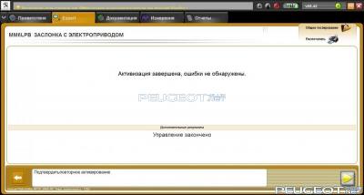

Дейл Опубликовано: 20 октября 2013 Поделиться Опубликовано: 20 октября 2013 Сняли ДЗ, промыли (были провалы на холостом ходу), поставили назад, попробовал обучить педалью. Вроде едет, на педаль реагирует, но стала с регулярным постоянством терять связь с педалью. Просто чуть поднимает обороты, троит и не реагирует на педаль. После перезапуска двигателя, какое то время все норм, но обороты опять (как и до промывки) падают до 5-6 тысяч. Вч ем дело? Просто обучить через сканер? Есть ли вариант обучить через ноут т.к. сканера так понимаю в радиусе 200 км нет. Если есть то как?спасибо! жду ответов! Ссылка на комментарий Поделиться на других сайтах Больше способов поделиться...
getads Опубликовано: 21 октября 2013 Поделиться Опубликовано: 21 октября 2013 Если собираешься продолжать ездить на Пежо и Ситроен, как вариант купить свой сканер. Я брал за 66$ сейчас стоит 64$, китаец, но обучить и для других дел сгодиться. Просто симптомы похожи на те, что у меня были после промывки, помогло обучение ДЗ. Ссылка на комментарий Поделиться на других сайтах Больше способов поделиться...
Дейл Опубликовано: 21 октября 2013 Поделиться Опубликовано: 21 октября 2013 Если собираешься продолжать ездить на Пежо и Ситроен, как вариант купить свой сканер. Я брал за 66$ сейчас стоит 64$, китаец, но обучить и для других дел сгодиться. Просто симптомы похожи на те, что у меня были после промывки, помогло обучение ДЗ. а ПО в комплекте? что за сканер? есть ссылка на покупку? Ссылка на комментарий Поделиться на других сайтах Больше способов поделиться...
getads Опубликовано: 23 октября 2013 Поделиться Опубликовано: 23 октября 2013 а ПО в комплекте? что за сканер? есть ссылка на покупку? Сканер подорожал уже 68$http://www.aliexpres...1249286637.html Софт идет в комплекте, но можешь и с торрентов скачатьhttp://yandex.ru/yan...diagbox torrent Ссылка на комментарий Поделиться на других сайтах Больше способов поделиться...

dimon405 Опубликовано: 27 октября 2013 Поделиться Опубликовано: 27 октября 2013 Если до заслонки не дотрагиваться,то можно вообще не инициализировать. Ссылка на комментарий Поделиться на других сайтах Больше способов поделиться...
Дейл Опубликовано: 27 октября 2013 Поделиться Опубликовано: 27 октября 2013 ездил к профи. например на моем 2.0 механика - дроссель инициализируется сам. оказывается не надо никаких прошивок. а то что глохла - дело было в штекере самой ДЗ. Ссылка на комментарий Поделиться на других сайтах Больше способов поделиться...
